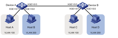

1. 组网需求
·              Host A和Host C属于部门A,但是通过不同的设备接入公司网络;Host B和Host D属于部门B,也通过不同的设备接入公司网络。
·              为了通信的安全性,也为了避免广播报文泛滥,公司网络中使用VLAN技术来隔离部门间的二层流量。其中部门A使用VLAN 100,部门B使用VLAN 200。
·              现要求不管是否使用相同的设备接入公司网络,同一VLAN内的主机能够互通,即Host A和Host C能够互通,Host B和Host D能够互通。
2. 组网图
图1-3 基于端口的VLAN组网图
3. 配置步骤
(1)      配置Device A
# 创建VLAN 100,并将Ten-GigabitEthernet1/0/1加入VLAN 100。

# 为了使Device A上VLAN 100和VLAN 200的报文能发送给Device B,将Ten-GigabitEthernet1/0/3的链路类型配置为Trunk,并允许VLAN 100和VLAN 200的报文通过。
[DeviceA] interface ten-gigabitethernet 1/0/3
[DeviceA-Ten-GigabitEthernet1/0/3] port link-type trunk
[DeviceA-Ten-GigabitEthernet1/0/3] port trunk permit vlan 100 200
(2)      Device B上的配置与Device A上的配置相同,不再赘述。
(3)      将Host A和Host C配置在一个网段,比如192.168.100.0/24;将Host B和Host D配置在一个网段,比如192.168.200.0/24。
4. 验证配置
(1)      Host A和Host C能够互相ping通,但是均不能ping通Host B。Host B和Host D能够互相ping通,但是均不能ping通Host A。
(2)      通过查看显示信息验证配置是否成功。

在S7003E上作为网关,使用VLAN,配置VLAN IP,将各交换机的VLAN打通即可,以下是参考配置举例:
图1-3 基于端口的VLAN组网图
3. 配置步骤
(1)      配置Device A
<DeviceA> system-view
4. 验证配置
