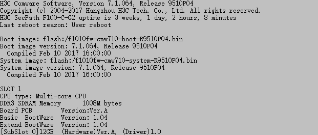

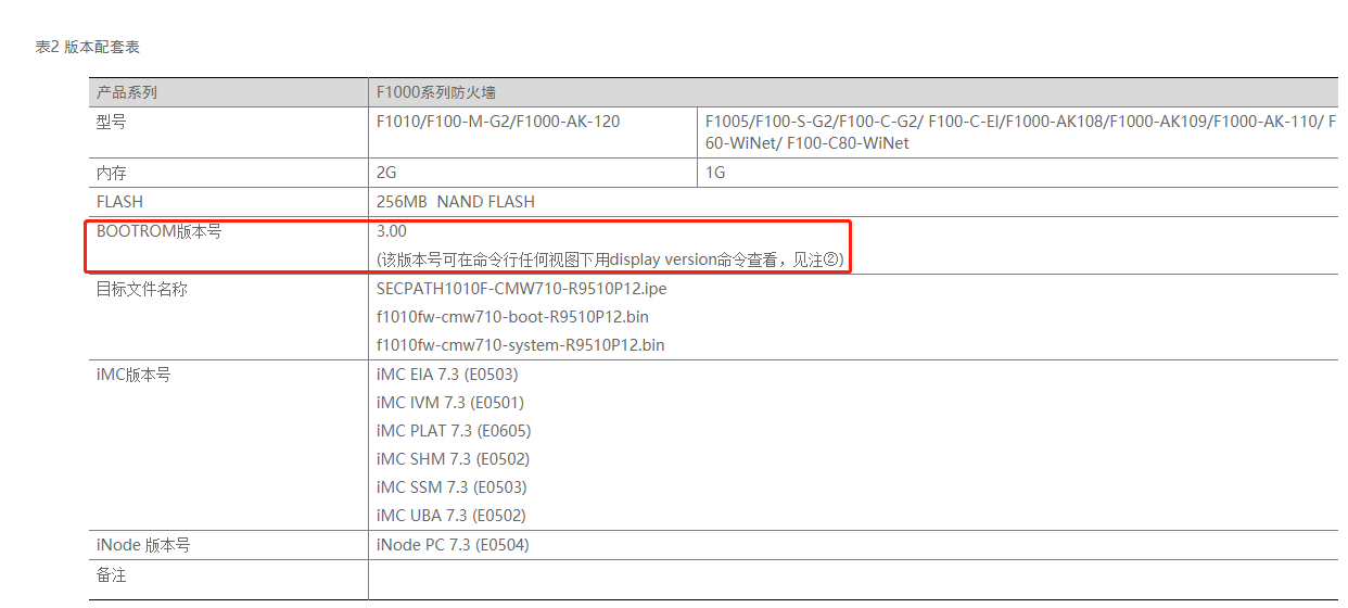

公司防火墙是F100-C-G2,购买时间较早,想升级下软件,看了下官网最新软件9510P12版本写着BOOTROM版本需要3.0,而这个防火墙BOOTROM版本只有1.04,考虑到可能版本跨度过大,想从低版本一级一级升级上来,但在官网上也没找到比9510P12低的版本,这种情况该如何升级呢?
可以逐步查看下软件版本说明书看下是否适配,在软件版本说明书内的历史版本内会有介绍。
一般都在同一个comware平台的内升级基本都适配。

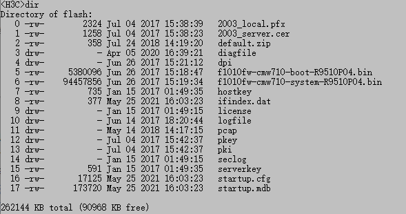

上传文件的时候提示空间不足,需要96M,现在只有快90M,您看下那个文件可以删除释放空间 Directory of flash: 0 -rw- 2324 Jul 04 2017 15:38:39 2003_local.pfx 1 -rw- 1258 Jul 04 2017 15:38:23 2003_server.cer 2 -rw- 358 Jul 24 2018 14:19:20 default.zip 3 drw- - Apr 05 2020 16:39:21 diagfile 4 drw- - Jun 26 2017 15:21:12 dpi 5 -rw- 5380096 Jun 26 2017 15:18:47 f1010fw-cmw710-boot-R9510P04.bin 6 -rw- 94457856 Jun 26 2017 15:19:34 f1010fw-cmw710-system-R9510P04.bin 7 -rw- 735 Jan 15 2017 01:49:35 hostkey 8 -rw- 377 May 25 2021 16:03:23 ifindex.dat 9 drw- - Jan 15 2017 01:49:15 license 10 drw- - Jun 14 2017 18:20:44 logfile 11 drw- - May 14 2018 14:17:15 pcap 12 drw- - Jul 04 2017 15:42:37 pkey 13 drw- - Jul 04 2017 15:42:37 pki 14 drw- - Jan 15 2017 01:49:15 seclog 15 -rw- 591 Jan 15 2017 01:49:35 serverkey 16 -rw- 17125 May 25 2021 16:03:23 startup.cfg 17 -rw- 173720 May 25 2021 16:03:23 startup.mdb 262144 KB total (90968 KB free)

我把图放下面回答了,您看下

直接升级,系统会自动升级boot版本

升级过程中会自动升级bootrom
