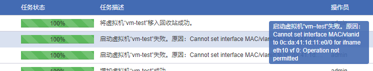

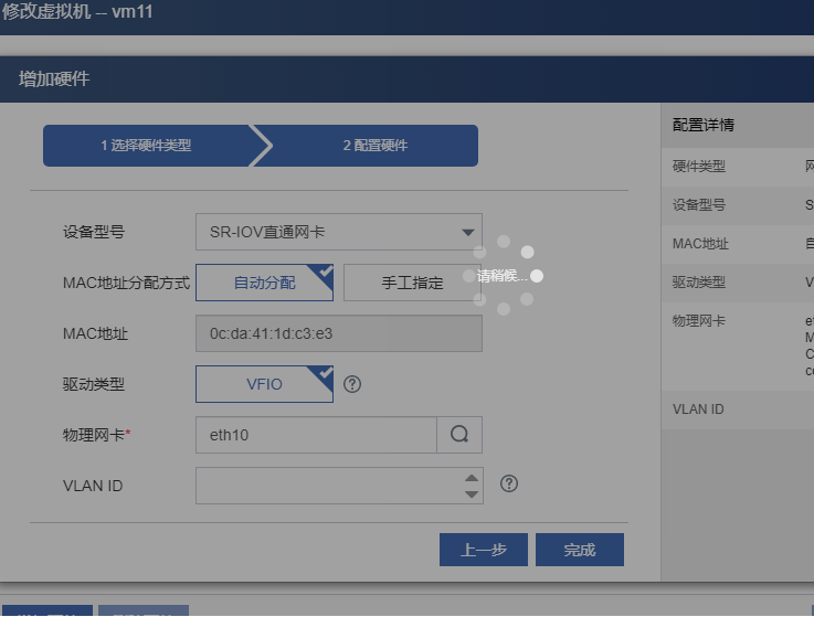

当前在CAS的管理平台给创建的虚机添加SR-IOV网卡,添加之后好像没有成功,一直卡在添加的界面,强制刷新页面关机虚机之后,虚机也起不来了,虚机的主机已确定开启了iommu vt-d sr-iov功能。

增加硬件的时候选择的是PCI设备吗

选择的是网络

那虚拟机所在的宿主机是ARM架构的吗?

虚机所在的宿主机不是arm架构,物理网卡是用的Mellanox Technologies MT42822 BlueField-2 integrated ConnectX-6 Dx network controller,暂不清楚CAS是否兼容此物理网卡

我手上的一份兼容性列表里没这款网卡,你可以提供下CAS版本号找400问问
