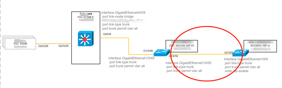

网络拓扑如下, 问题:
之前用思科二层交换机没有问题,  近期换了红色圈中的两台二层交换机到H3C, 其中S5310S-52P(未开stp global enable)通过gi1/0/50光口和S5120V2(默认配置开启stp global enable)的g1/0/9口互联,端口up,两台上vlan2100作为管理并配置了IP.  互ping 管理地址不通,  5120S上 dis stp查看互联端口g1/0/9是discarding状态, 关了stp global enable后通了,是什么原理机制导致这个现象,

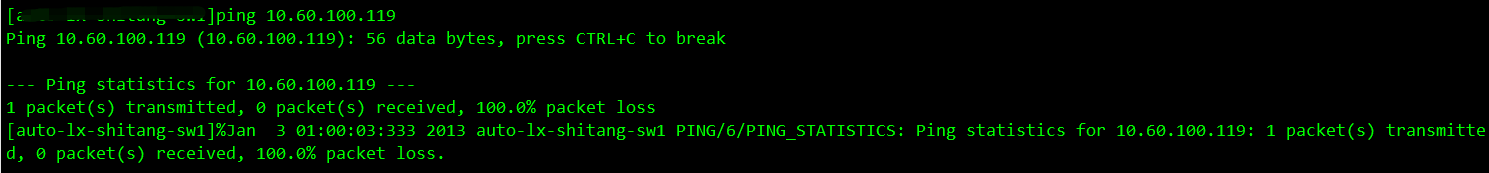

S5120V2 ping 上联S5310S测试不通:

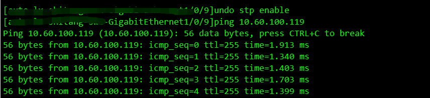

关闭stp global enable ping成功:

有环路了,或者出现了BPDU单通,这种情况如果有环路建议排查下环路,如果不存在环路,那么建议网络中设备STP的开启或者关闭状态保持一致,否则很可能出现BPDU单通,导致接口被discard
