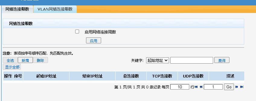

有大佬知道这个嘛
请问这个是什么原因呢
而且这个限制数功能 也没开
您好,连接数上限可以进行调整,但是如果某一个IP地址大量占用连接数就有问题了,需要排查一下这个终端是不是中毒了,或者是不是在进行BT下载什么的。

可能ER5200G2的带机量已经到了上限,检查下DHCP分配的情况。
其次检查下行网络中是否有可能存在环路。
如果没有环路且DHCP没有分配完,看下路由器的软件版本是否最新,可考虑升级到最新。
另外检查下终端是否中毒了,可杀毒看下是否能优化下。

可能是配置残留,重新配置删除一下。
