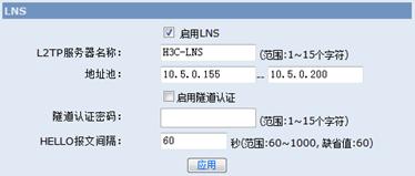

ER3108 配置L2TP VPN,不启用隧道认证pc可以连接上,但是启用隧道认证,连接不上,想搞清楚这功能是干嘛用的

10.2.2  设置L2TP服务端(设备作为LNS时的配置)
1. 设置L2TP服务端
页面向导:VPN→L2TP VPN→L2TP服务端
本页面为您提供如下主要功能:
设置L2TP服务端(LNS)
页面中关键项的含义如下表所示。
表10-2 页面关键项描述
页面关键项
描述
 启用LNS
启用或禁用LNS功能
缺省情况下,LNS处于禁用状态
L2TP服务器名称
标识该L2TP网络服务的名称
地址池
设置给L2TP客户端分配地址所用的地址池
设置地址池的开始IP地址和结束IP地址
开始和结束地址之间的地址数不能超过100;
起始地址和结束地址前24位要一致,即输入地址格式: x1.x2.x3.y-x1.x2.x3.y1,即起始与结束地址x1.x2.x3要一致,如:地址池设置为:10.5.100.100~10.5.100.155,要确保起始地址和结束地址10.5.100一致就可以了
说明
结束地址被LNS的PPP接口使用,不分配给接入客户端
启用隧道认证
设置是否在该组中启用L2TP隧道验证功能,当启用隧道验证时需要设置隧道验证密码
隧道验证请求可由LAC侧发起。只要有一端启用了隧道验证,则只有在对端也启用了隧道验证,两端密码完全一致且不为空的情况下,隧道才能建立;否则本端将自动断开隧道连接。若隧道两端都禁止了隧道验证,隧道验证的密码一致与否将不起作用
缺省情况下,未启用隧道认证
隧道认证密码
为了保证隧道安全,建议启用隧道验证功能。如果为了进行网络连通性测试或者接收不知名对端发起的连接,则也可不进行隧道验证

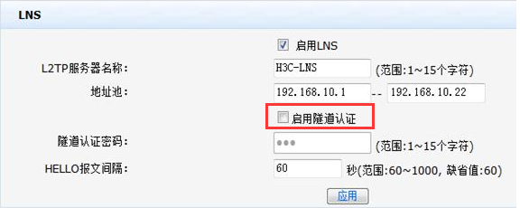

启用隧道认证
缺省情况下,未启用隧道认证

启用隧道认证是指LAC与LNS建立L2TP VPN隧道的认证,当隧道认证密码在两端都一致,就可以建立L2TP VPN隧道,如果不一致,就无法建立上。
主要是用于独立LAC的模式使用。也就是LAC是独立的一台网络设备。

使用隧道认证后需要使用H3C inode客户端接入即可。
因为Windows自带的L2tp不支持隧道验证方式。
