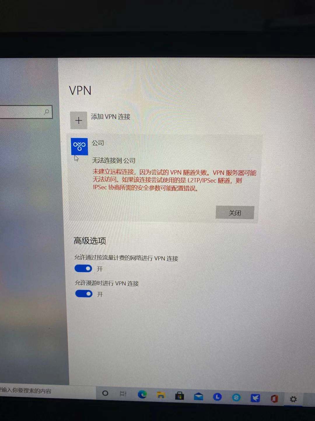

大家好,咨询大佬们一个问题。公司需要设置一个VPN需要在家接入到公司网络中远程办公,H3C ER5200G2设置的L2TP VPN按照官方文档设置,始终没有成功。显示“未建立远程连接,因为尝试的VPN隧道失败。VPN服务器可能无法访问....等”。研究了好久,感觉没有那地方出错,为什么始终上不了网呢,请求大佬解决疑惑。

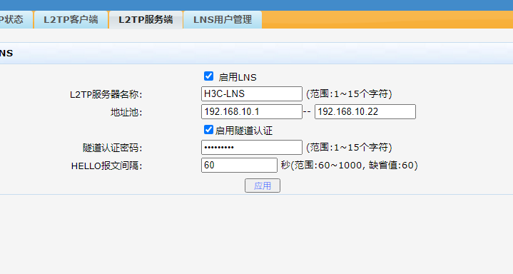

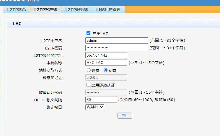

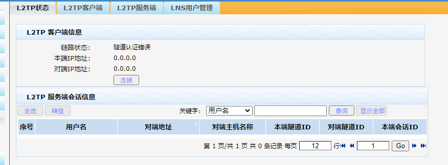

看到LNS开启了隧道认证,而LAC没有开启隧道认证,关闭LNS的隧道认证看下。
其次确保LAC到LNS的路由是否可达。
且确保LAC上输入VPN的账号密码是否正确。

你好,关闭LNS隧道认证没有用。2,确保LAC到LNS的路由是否可达,什么意思,我们公网是36.7.84.142,内网是0.1网段的,需要什么配置什么网段地址池呢?3,账号密码都正确。
