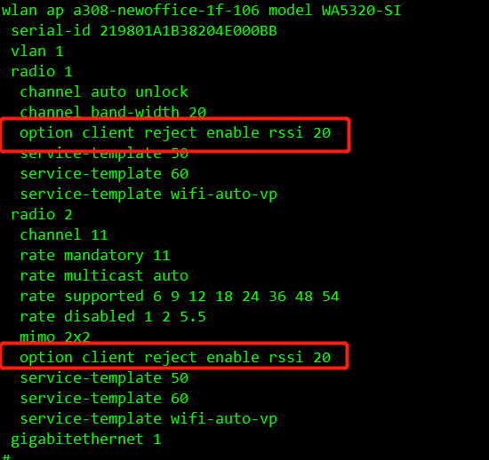

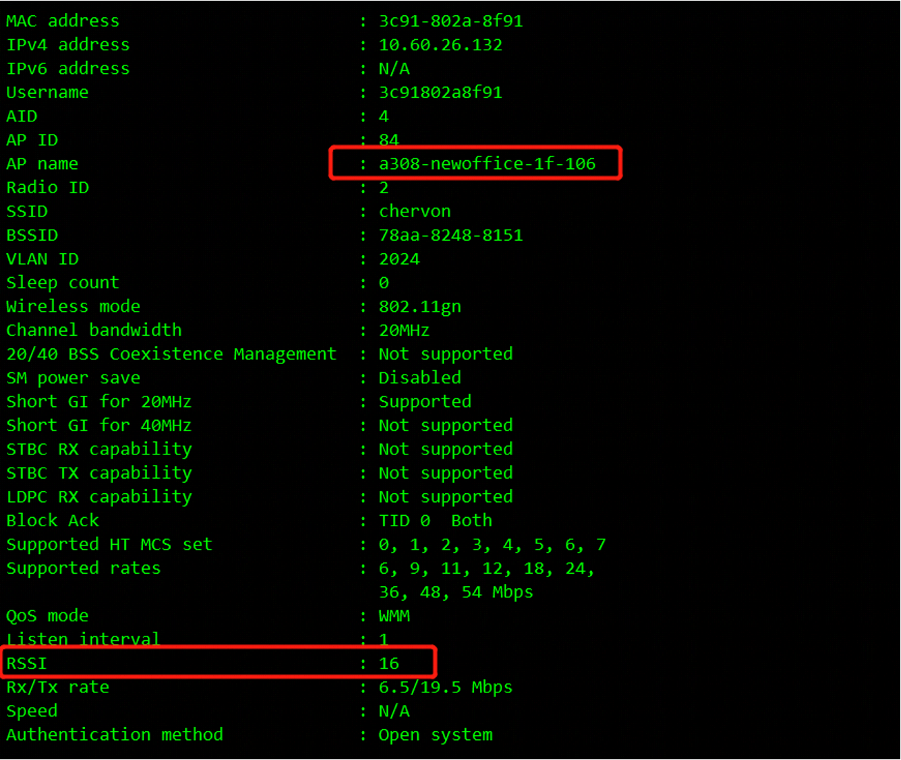

如图: 1f-106AP的radio1/2都设置了option client reject enable rssi 20.
客户端仍然连到1f-106 AP, 这个rssi是越低,对客户端无线信号强度要求越高?

开启本功能后,当无线客户端信号强度低于门限值时,AP将拒绝此类客户端接入。拒绝信号比较低的无线客户端接入到WLAN网络中,既可以避免低信号客户端占用较多的信道资源,同时可以减少对其他客户端的影响,提升整个WLAN网络的应用效果。
如果无线客户端在接入WLAN网络后信号强度变弱直到低于信号强度门限值时,AP不会主动让该无线客户端下线,但如果客户端的无线连接断开再重新请求接入,则AP将拒绝此类客户端接入。
得搭配这个命令使用:option client reconnect enable命令用来开启主动触发客户端重连接功能。开启本功能后,当无线客户端信号强度持续变弱且低于门限值时,AP会主动地向无线客户端发送解除认证帧报文,给无线客户端一次重新连接或者漫游的机会。

正常回传信号好的终端都是大于30的
粉丝:21人 关注:9人
是的,低于这个信号的无线终端无法接入
