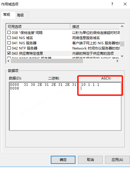

如果是Window的dhcp,你直接输入地址就行了,会自己转换
