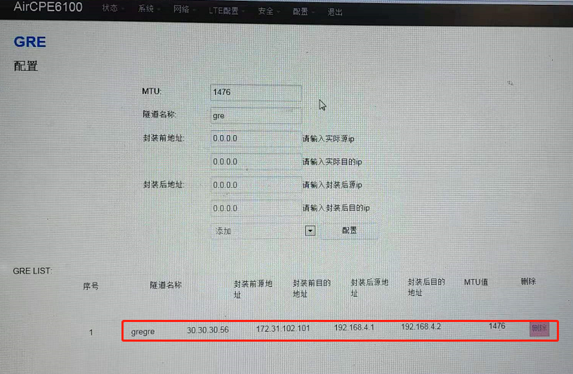

TAU是 轨道通信终端设备,地址为30.30.30.56,enB是4G基站,TAU和ENB有线连接,EPC是核心网,1/0/19是H3C S5560上19口,属于VLAN101,IP地址为172.131.102.102,EPC的SGi口 IP为172.31.102.101,TAU侧GRE接口地址为192.168.4.1,核心网交换机侧GRE接口地址192.168.4.2,1/0/21为交换机22口,IP设置为192.168.2.100,属于VLAN102。交换机上查询GRE 隧道状态如下:

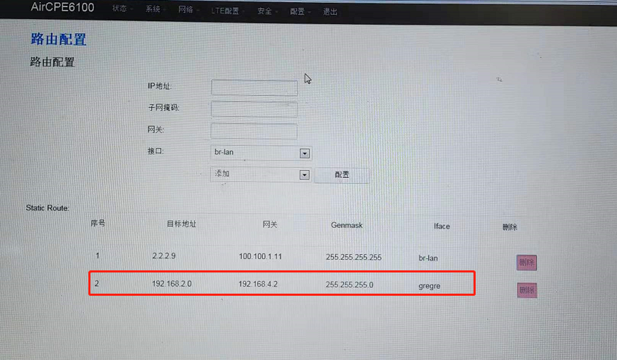

隧道状态不通,电脑接交换机的console口ping 30.30.30.56也ping不通。  TAU上的地址和路由配置如下:
H3C S5560交换机软件版本如下:

1. 在交换机的tunnel隧道路由上已经配置了SGi口到destination的路由
2.keepalice 并没有打开,是disable的

封装前地址是不是应该填核心交换机侧172.31.102.102?   不是EPC102.101这个IP
(隧道也没配置过几次,最终解决了能不能把方案贴出来  谢谢分享)
封装前目的IP地址:核心网交换机与核心网SGi接口的IP。这是TAU厂家给的解释

1. tunnel 的类型都是GRE,tunnel的IP地址属于192.168.4.*网段 2.两端tunnle都指定了源和目的 3.交换机上和TAU上都配置了静态路由,但是在交换机上ping不通TAU的IP
