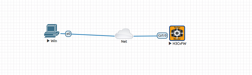

我现在设置的是 pc直连H3C SecPath vFW1000防火墙,想登录web界面设置,目前pc和设备无法ping通,设备的g/1是192.168.100.3 pc是192.168.100.2,在pc上面ping 192.168.100.3直接time out
Strive 发表时间:2021-05-26 更多>>
web已开启,目前是ping不通,有没有解决方案
PC是直连到设备吗?还是跨网段了?另外要登录的是防火墙设备吗?
得闲饮茶013 发表时间:2021-05-26
佑择 二段
网关
要不然就是改PC网段
设备开启ip http en
