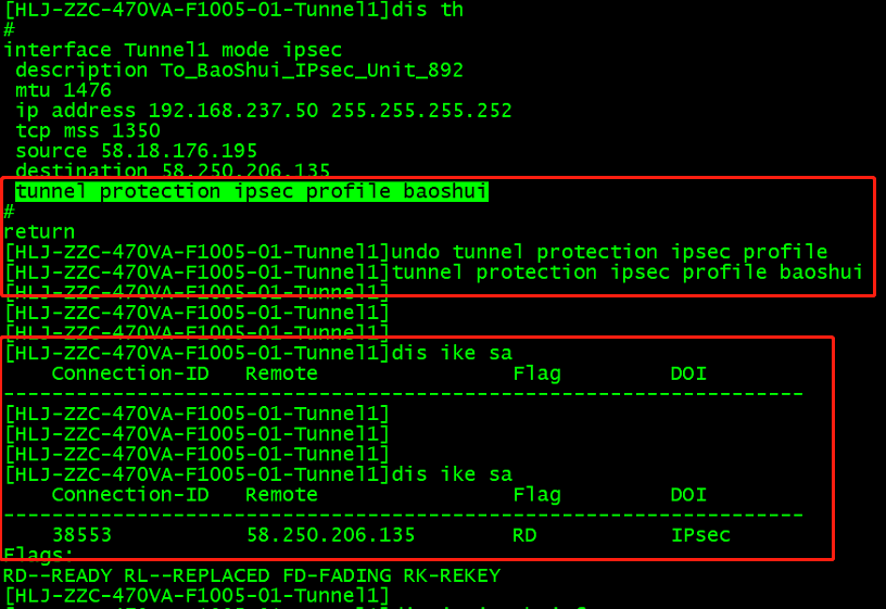

防火墙F1005ipsec没起来,ipsec的服务都没有启用,删除之后重新配置就好了,这是什么原因

这个要么是第一次配置出现问题,没配全或者调用不全。要么是第一次配置的时候出问题,配置没下内核,导致配置显示正常但是实际未生效。

基本上就是下发的配置只是保存了,但是没有实际生效。

调整两端设备IPSEC VPN的DPD和生存周期看下是否还出现IPSEC VPN无法建立的现象。
以下是IPSEC VPN故障排查:
1、检查公网地址的连通性
2、检查ipsec acl是否配置正确(两端ACL以互为镜像的方式配置)
3、检查ike keychain/ike profile 协商参数配置是否正确(工作模式、keychain、identity、本端/对端隧道地址或隧道名称、NAT穿越功能v7自适应)
4、检查ipsec proposal(v5平台) /ipsec  transform-set(v7平台)参数两端是否一致(封装模式、安全协议、验证算法、加密算法)
5、检查设备是否创建ipsec策略,并加载协商参数(acl、ike profile 、ipsec  transform-set、对端隧道IP)
6、检查ipsec策略是否应用在正确的接口上
IPSEC排查命令:
1、disp ipsec policy
2、disp acl
3、dis cu conf ike-profile
4、dis cu conf ike-keychain
5、display  ike proposal
6、display  ipsec  transform-set
7、disp ike sa (verbose)
8、disp ipsec sa
9、reset ipsec sa
10、reset ike sa
