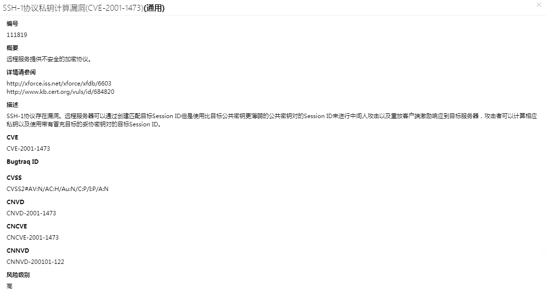

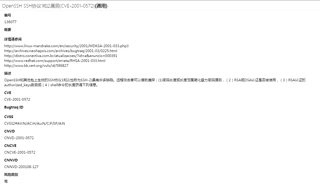

华三交换机存在
SSH-1协议私钥计算漏洞(CVE-2001-1473)和OpenSSH SSH协议1和2漏洞(CVE-2001-0572)漏洞,应该如何修复呢
