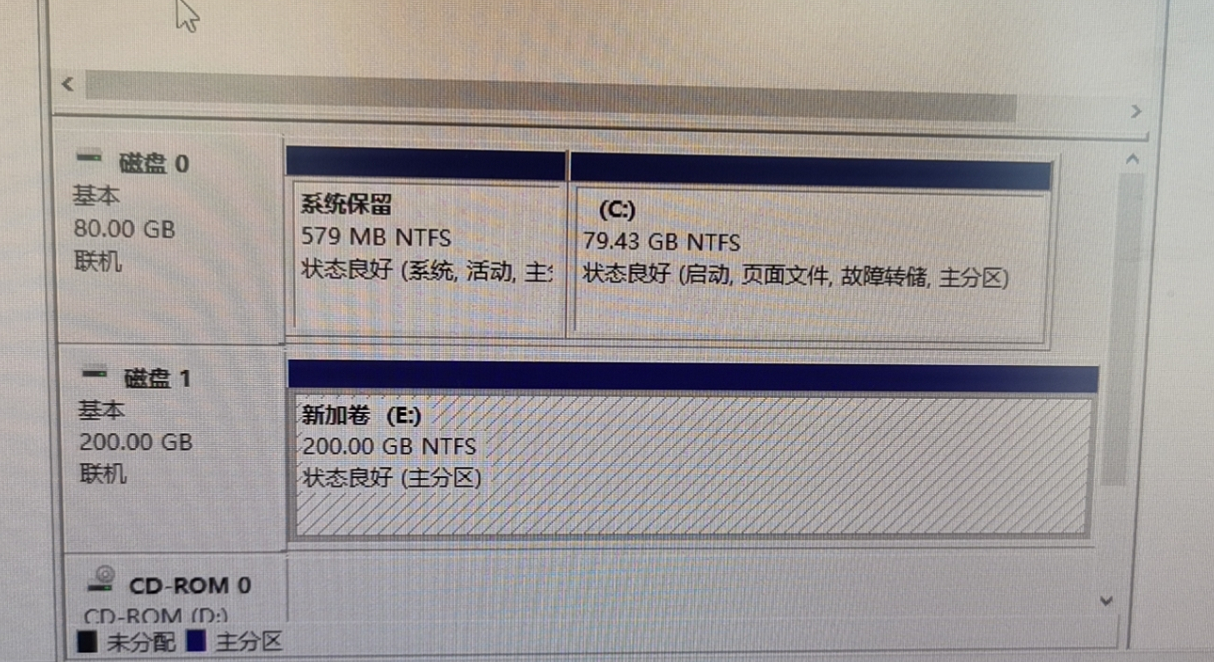

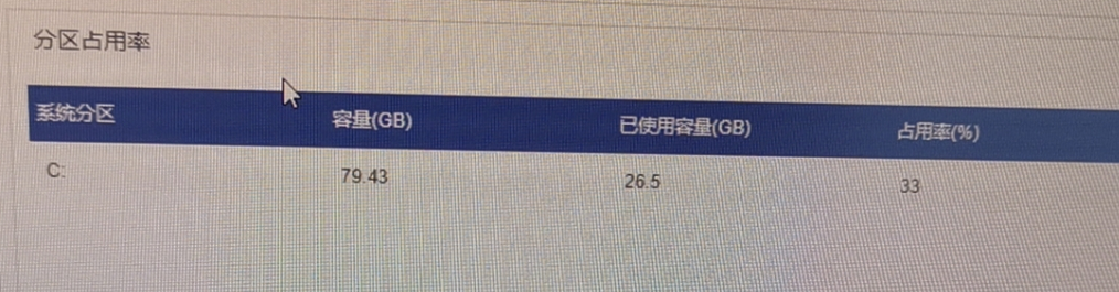

windows10虚拟机
分区利用率只显示c,系统内部实际是C和E,请问该怎么处理呢

重新安装castools刷新下页面看下。
