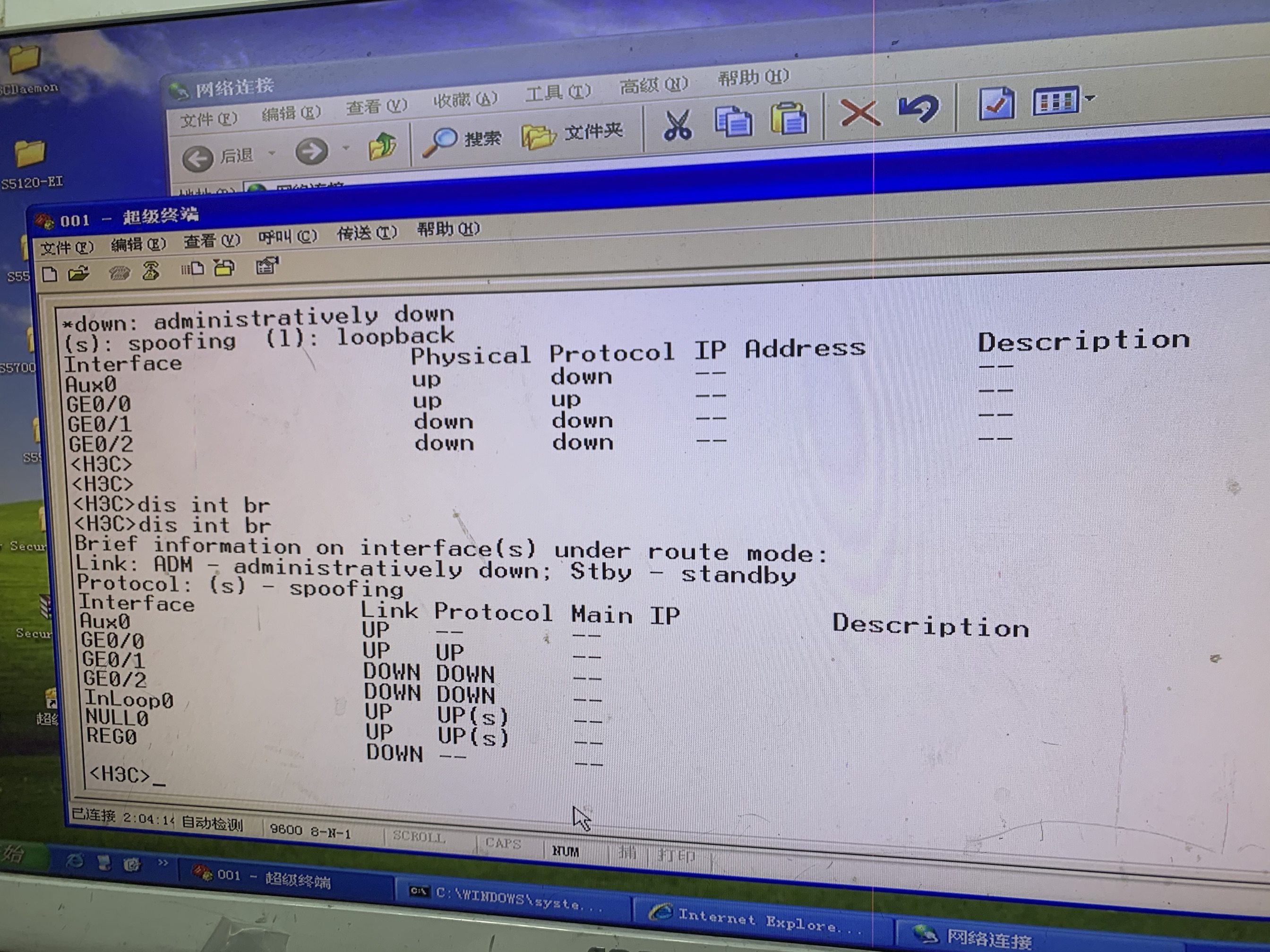

你好 你看下我载图
zhiliao_o6UDM 发表时间:2021-05-26
您好,看了下截图,路由器内还没有配置IP地址。
得闲饮茶013 发表时间:2021-05-26
那要怎么操作呢
配置个IP到G0/0,以下是参考命令: int gi 0/0 ip address 192.168.1.1 24 quit
