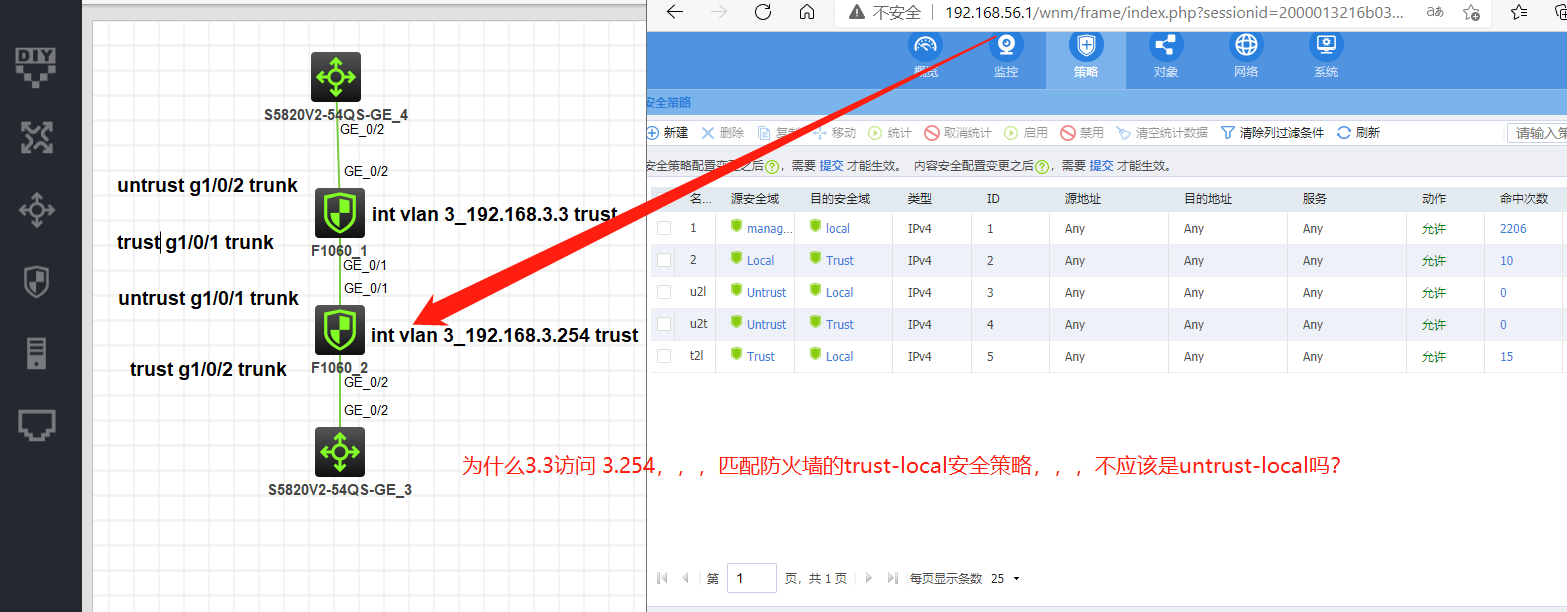

安全策略,为什么不是匹配untrust访问local?

取决于你vlan-if 3所在的安全域
如果是trust就是trust-local的策略
如果是untrust就是untrust-local的策略
问题是进入设备数据流按vlan-if 3的trust上送的cpu处理的呀。
Xcheng 发表时间:2021-05-26 更多>>
Vlan3就是trust,我从untrust接口过来访问的vlan3,为啥源要是trust?
zhiliao_Fw4dnB 发表时间:2021-05-26
粉丝:29人 关注:0人
VLAN虚接口属于逻辑接口,在安全域方面可以和物理接口同等看待。
那不应该匹配untrust访问trust?
zhiliao_Fw4dnB 发表时间:2021-05-26 更多>>
