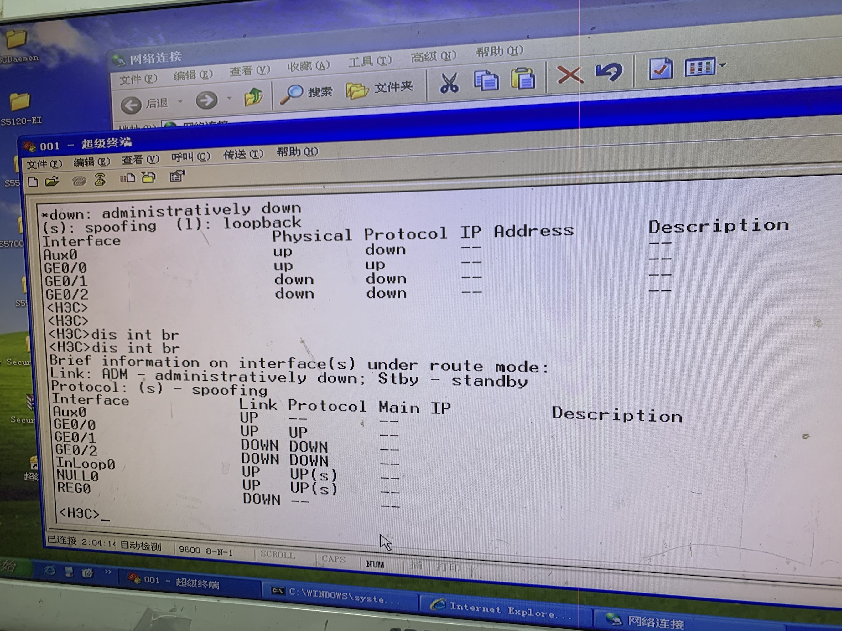

电脑接路由器0口,电脑P 192.168.1.2/24,网关:192.168.1.1无法登陆IP
尝试过以下方法都没用,请大侠帮忙,是不是需要升级到最新版本才有WEB

接口没有配置IP地址呀
Xcheng 九段
粉丝:141人 关注:3人
你接口地址都没配呀
怎么访问设备。。。
比如0/1口地址一个ip地址
sys
int g 0/0
ip add 192.168.1.1 24
如果还是不能访问看下设备是否是光电复用口了,或者换个非复用的口测试即可。
另外注意一个网段不能配置多个三层接口,因此0/1的1.1要配置在其它接口需要删除ip地址或其它接口配置其它地址段。

这个我也试过了,没用INT这就直接错误

sys int g 0/0 ip add 192.168.1.1 24就这样就可以对吗
zhiliao_o6UDM 发表时间:2021-05-26
回复zhiliao_o6UDM:
你这不区分回车的话 肯定不行呀 请仔细看举例命令
Xcheng 发表时间:2021-05-26
回复Xcheng:
SYS回车 INT G 0/0 回车 IP ADDR 192.......回车
回复zhiliao_o6UDM:
试试看吧
