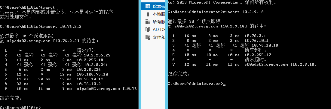

设备上配置BGP路由和静态路由时会不会出现来回路径不一致的现象,这种现象的原因是怎么导致的呢?有没有好的解决方法
来回路径取决于路由的选路和优先级及中间设备路由学习情况来确定。
因此需要提前做好路由的规划和优先级的确定,确保路由能冗余的同时能来回路径一致。
粉丝:11人 关注:1人
来回路径的选择是依据中间设备路由学习情况而定的,只要保证路由规划没有问题,就不会出现来回路径不一致的情况
