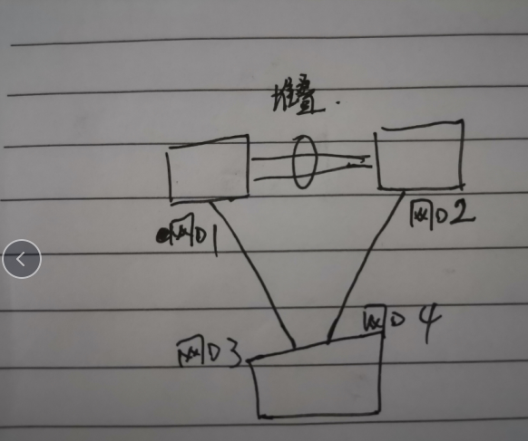

交换机做了堆叠之后,底下设备接了两根线,底下需不需要做配置?
网口1和网口2如果打成trunk,放通vlan,网口3和网口4是不是也打成trunk,放通vlan?
如果底下是接入交换机,只需要一个vlan,是不是直接网口1和网口2都打成access口就行了,底下交换机不需要做配置了?
网口1和网口2如果打成trunk,放通vlan,网口3和网口4也打成trunk,放通vlan
如果下联是一个交换机,与做了IRF的交换机可以部署链路聚合,来消除环路,且能增加带宽和链路冗余。

如果不规范组网因数的话,只要满足需求怎么可以不一样。
但为了规范组网和标准化等全面考虑。
建议
1.1和2口配置聚合 3和4配置聚合提高链路带宽以及冗余。
2.配置聚合后,如果1和2口的聚合组为trunk,3和4的聚合组也不行为trunk并放通相同的vlan。否则不规范或者因放通的vlan不一致可能导致业务异常。
3.如果不做聚合建议4个口配置同样的端口属性就行了。
比如3和4口这个设备上都是接入终端切都是一个vlan内的,则4个端口配置为access并配置相同的vlan id 这样也行。
4.反之如果不做聚合且3和4口设备为汇聚交换机或者接入的终端有多个vlan,则4个端口就必须为trunk了,而且放通的vlan id需要一致。不然可能影响业务情况的。
