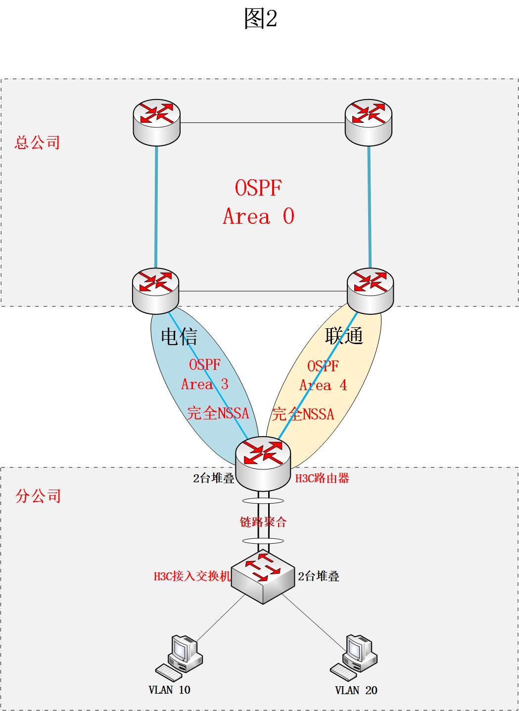

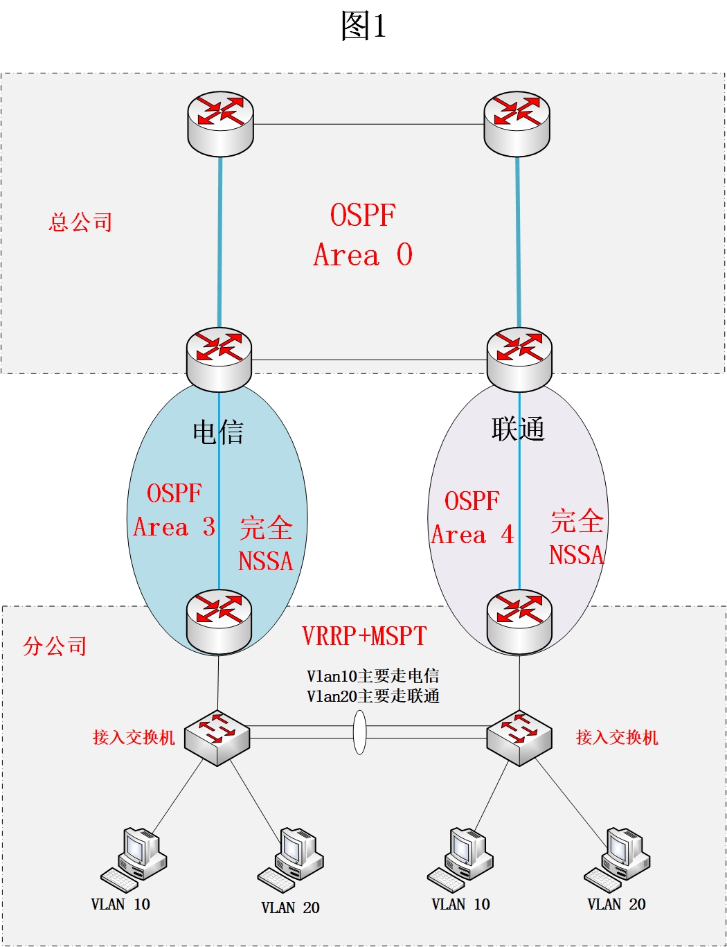

图1是客户原来的网络结构,设备全都是思科设备,现在需要慢慢替换为H3C的路由器及交换机,如图2就是近期需要实施其中的一个分公司,咨询各位大神以下几个问题:

1、继续沿用旧的网络结构还是使用堆叠+链路聚合?根据旧的网络结构,采用哪种方案比较好?为什么?
2、如果使用堆叠+链路聚合的结构,如何实现客户的需求(vlan10走电信,vlan20走联通,如果其中一边出现故障可以自动切换到另一条线路上),目前目前没有权限配置总公司的路由器,只能沿用旧线路的配置,跑ospf。
3、如果使用堆叠+链路聚合的结构,相当于1台路由器2条运营商线路跑OSPF连接总公司,是在一个ospf进程里进行配置好?还是分开2个ospf进程进行配置??各有什么优劣??
4、堆叠+链路聚合的结构会不会出现其他问题??如来回路径不一致等等。
如果有权限配置总公司的路由器,如果只能跑ospf建议如何配置?如何优化?如果可以改路由协议,推荐跑BGP??或者其他的配置??
看到外网链路都是接入到同一台设备上,可以配置策略路由实现特定网段走特定出口,其次可以配置NQA对链路进行探测,当链路故障时能自动切换。
其次建议使用H3C的IRF堆叠替换原来的VRRP,具有高可靠性和冗余性。
另外部署了IRF后,与IRF设备互联的双链路可使用链路聚合。
粉丝:11人 关注:0人
其实没有太大的可比性,都是实现主备切换。建议堆叠加链路聚合即可,常用。
可以配置策略路由使vlan10走电信,vlan20走联通,如果一条故障,策略路由失效仍可以匹配到另一条线的静态路由实现切换
我感觉也没什么太大差别吧,反正OSPF的进程号也只是本地有效。没有对比测试过,应该差不多
