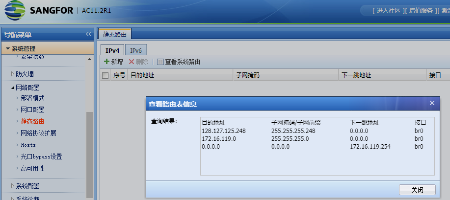

之前配置的VLAN1-8都能ping通深信服和防火墙。新配置的vlan15 ping不通。已经找过深信服的工程师,他说深信服配置没有问题,是交换机的配置问题-,-下面是深信服的路由
