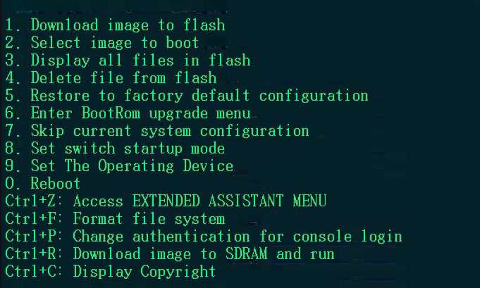

哪个是接着继续启动的菜单呀
这里面哪个是接着启动的菜单呀,给位大神

这要看您怎么启动了。
如果是上传完软件版本文件,选0
如果是跳过当前配置启动,选7
如果是选择启动文件启动,选2
参考说明如下:
