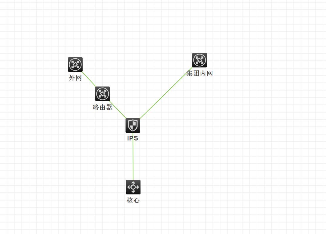

T1050 入侵防御设备 透明模式下可以接两根外线吗?
2021-05-27提问
  • 1收藏,1879浏览
T1050 入侵防御设备 透明模式
一路外网从防火墙过来
另外一条外网是集团内网直接接到入侵防御上
可以实现吗
(本来是没有入侵防御的,集团内网直接接核心)
您好,可以的
可以接的。
主要是做好T1050上的VLAN创建,VLAN划分到端口做好透传确保核心与路由器、集团内网互通就可以了。
剩下的就是安全策略的配置了。
