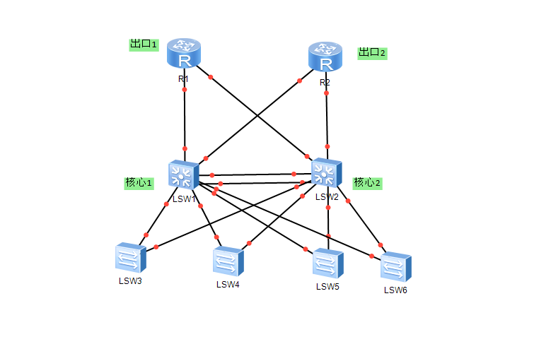

拓扑如下,路由协议使用OSPF,2台核心设备均使用network宣告本地用户网段。
问题1、2台核心设备如果都在核心上进行宣告,那最终出口设备获取到的路由条目,岂不是相同网段的路由有2个出口?
问题2、如果有2个出口,那流量走向该怎么走?负载均衡吗?还是?
答:根据反馈的拓扑图来看,当核心与出口都建立OSPF邻居后,如果有相同的目的网段,就会出现一条路由两个出口,前提是路径的COST都一致。
答:如果是有两个出口,则会根据链路的COST来选择最优路径来进行转发。
问题一成立的基础就是要路径cost相同,这样的话2条路径的cost值也是一样的。这时候该如何转发?
