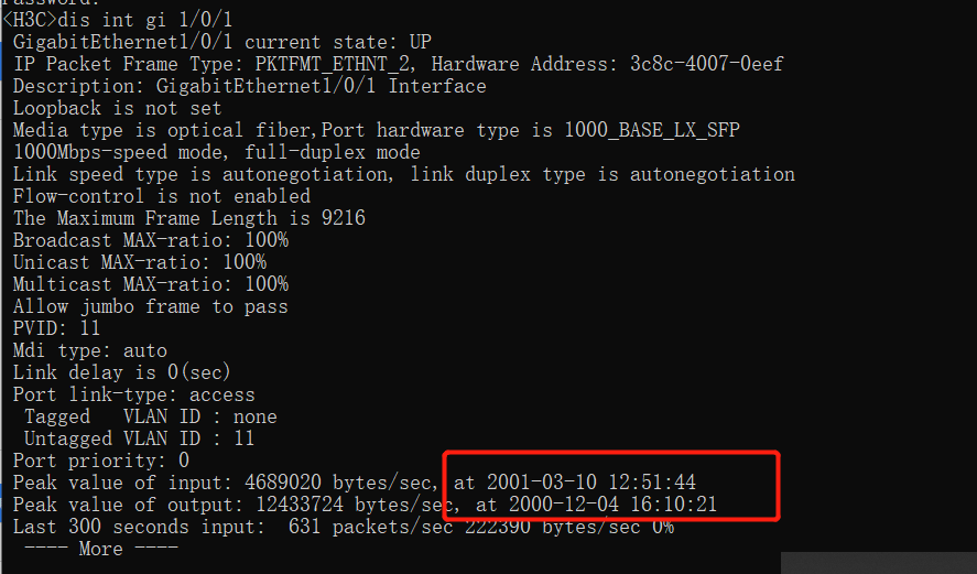

请问一下 这个时间在哪里修改,管理页面时间修改了 还是不对

可以命令行修改下时间,以下是参考命令:
[H3C]clock protocol none
<H3C>clock datetime 15:51 2121/5/27
配置完时间后,注意save保存配置。
您好,不明确具体的型号和版本,这是临时给出的参考命令,可以直接执行第二条命令看下。

第一个命令好像不对啊
天蓬 发表时间:2021-05-27
