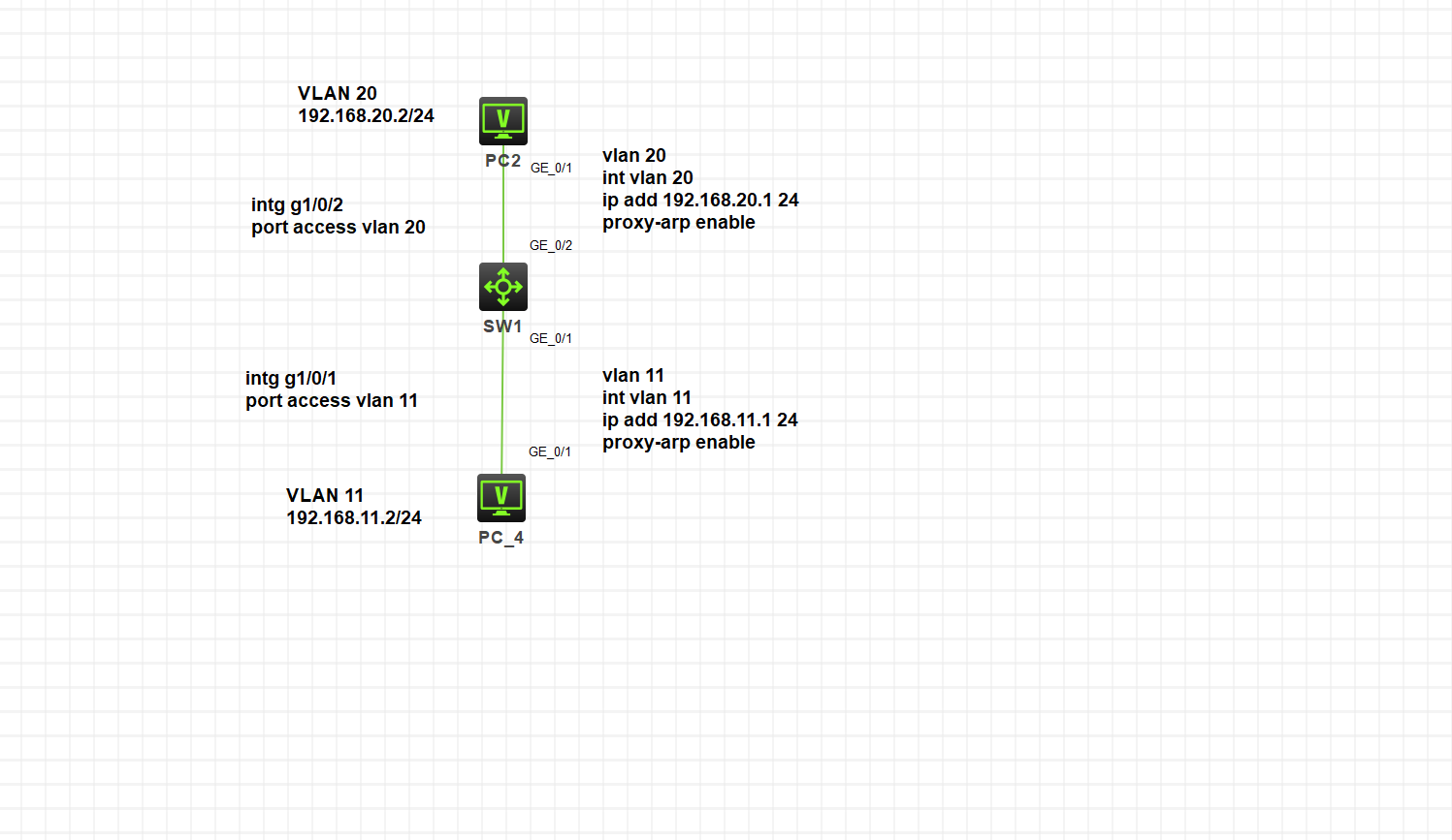

配置如图
参考H3C S5800配置手册  看到proxy-arp  这个配置案例  在HCL模拟器上 模拟了一下 发现配置好后  两个子网不通
VLAN 20   192.168.20.0/24
VLAN 10  192.168.11.0/24
VLAN 20  VLAN 10  接口地址按图上配置了  开启了proxy-arp enable
两台PC  配置好地址后  没有配置网关
然后 测试  两个PC 不能相互ping 通
本来想测试一下 代理arp功能,发现不成功
求指导
终端上也需要填写默认网关。
其次检查下设备上是否有终端的MAC信息和ARP信息。
如果都没问题,建议真机上测试。

PC上指网关了吗?不然没有路由。设备上有表项吗

1.此拓朴图下,在一个交换机上是直连了,所以无法验证ARP代理了。当然PC上要配置默认网关,指向交换机接口。
2.要通过两个交换机来完成此实验了,确保交换机接口上ARP代理开启,交换机上有到目的地址的静态路由,且下一跳是指向出接口。
3.验证:两个PC能够互通,且在交换机上查看MAC地址表,会有一条关于PC的的MAC地址记录,其对应IP就是交换机接口IP。。。。
