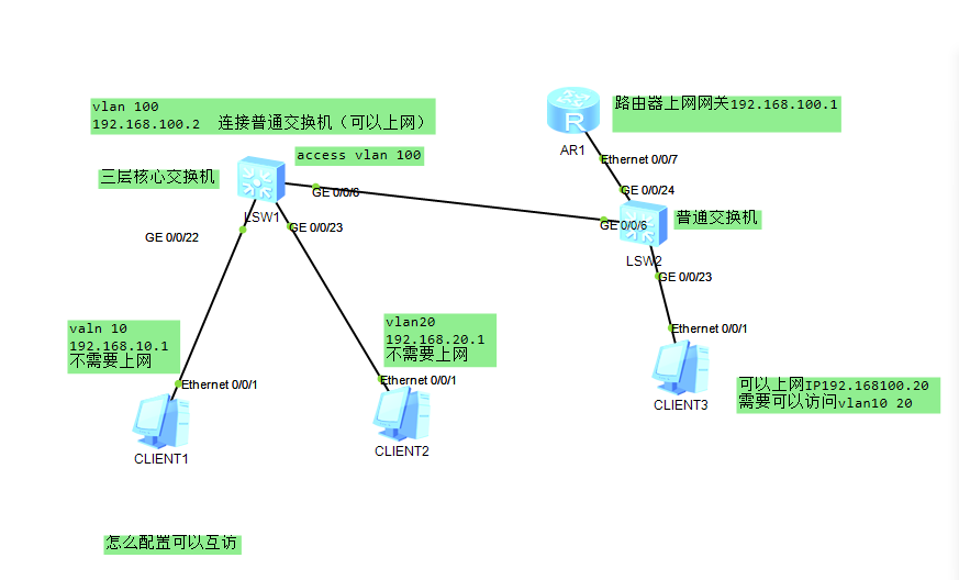

​三层核心交换机配置有VLAN 10  20可以互通      在三层核心交换机有连接那一给普通交换机,普通交换机连接路由器上网  怎么可以访问VLAN 10 20
路由打通就行了,你可以先到路由器,路由器再到三层交换机
因为普通交换机的网关在路由器上,以下是部署要点,请参考:
1、普通交换机上配置vlan 100,并部署VLAN 100的IP,且将VLAN 100划分到与三层交换机互联的端口。
2、普通交换机与三层核心交换机使用静态路由互相指向。
3、终端需要正确填写IP地址、子网掩码、默认网关,并关闭系统防火墙。

我在核心交换机配置那路由0.0.0.0 0.0.0.0 192.168.100.2   路由器也添加那静态路由192.168.10.0 255.255.255.0 192.168.100.2        192.168.20.0 255.255.255.0  192.168.100.2 可是ping可以访问那 有时提示无法连接端口    上网也不可以上那是原因
