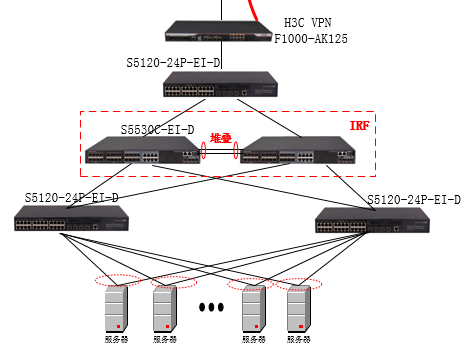

S5530C-EI做IRF堆叠,哪位大神有以下拓扑图的配置案例?

BFD MAD检测机制,不启用STP,对下边的接入交换S5120来说,是不是也不启用STP,环形结构有没有影响
zhiliao_uU1eEK 发表时间:2021-05-27
BFD MAD的检测机制,只用在bfd的互联端口关闭STP就可以了,与下联的5120的互联不用关闭STP。
得闲饮茶013 发表时间:2021-05-27
BFD MAD的检测机制,可以检测上层链路吗,或者是不需要,如果主交换机的上层链路断了,下边的业务怎么走
BFD MAD是针对IRF的一个分裂检测。如果要检测上层链路,可以使用NQA检测来实现。
也就是说,堆叠后,原本业务走的是堆叠的主交换机链路,做了主链路NQA的话,业务会自动切到备的交换机链路,主的链路恢复后,业务自动切回主链路,可不可以这样理解
是的。NQA有这个功能。
所以我在考虑一个问题,堆叠已经把两台设备虚拟成了一台,主的断掉了,它自己不会走备链路吗?和自动恢复,如果我配置了NQA,岂不是备的交换机也同步了NQA的配置,有影响吗
您好,堆叠后可以把设备看成只是一台交换机,配置的NQA是共用的,没有影响。
好的,谢谢

就是针对结构图,整体的一套配置案例,包括配置S5500堆叠,链路检测机制,接入交换S5120的相关生成树之类的
