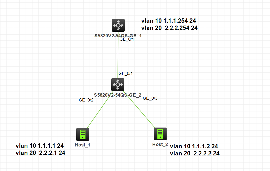

客户现场网关起在核心上,接入下联的服务器每个接口都有两个地址,我核心互联接入接口和接入到服务器接口应该怎么样配置才能正常使用互访。
根据反馈的拓扑图和信息来看,以下是部署要点,请参考:
1、交换机分别创建相应的VLAN。
2、接入交换机这边,服务器接入的端口使用access划分到相应的VLAN中。
3、接入交换机与核心交换机的互联采用trunk,并trunk相应的VLAN通过。
4、核心交换机上配置VLAN IP。
5、服务器正确填写IP地址、子网掩码、默认网关,并根据现场情况放通相应的系统防火墙出入站规则。

一把梭,所有端口trunk vlan all
access只能添加一个tag,服务器不能识别tag或者发出的报文不带tag的话,你这个规划就有问题,那你可以服务器配两个地址,交换机上网关采用sub地址的形式配两个地址

服务器识别不了tag不能用trunk
打败白 发表时间:2021-05-27
梭哈
一名默默无闻的网工 发表时间:2021-05-28
回复打败白:
那你怎么还创了vlan10和vlan20地址呢?
佚名 发表时间:2021-05-28
佚名 发表时间:2021-05-28
交换机下联配置acces,上联配置trunk口,核心配置网关即可
刚查了下,可以延续之前的方案,可以一个vlan多ip地址,比如: int vlan 1 ip addr ip1 mask1 ip addr ip2 mask2 sub
zhiliao_qRcKgl 发表时间:2021-05-27 更多>>
acces只能放行一个vlan
打败白 发表时间:2021-05-27
不配置vlan,接入当傻瓜交换机,核心做单臂路由呢
这个和单臂路由没有什么关系吧
打败白 发表时间:2021-05-27
核心接口开启路由模式,开虚接口,每个虚接口做网关,和下面的服务器应该是可以通的
交换机互联口也什么都不配置嘛
打败白 发表时间:2021-05-27
