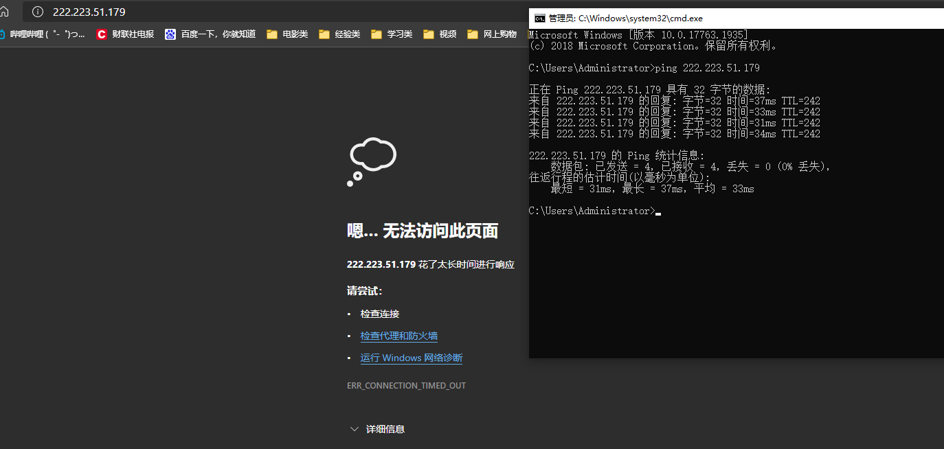

F100-C-A5内网可以web访问,外网不可以访问
2021-05-27提问
  • 1收藏,2489浏览
希望可以说下web里怎么设置,小白一个。

组网描述:电信猫---连接防火墙的1口(设置为路由模式)---防火墙2口连接内网交换机。

建议先搞清楚组网细节和设置情况。
因为根据描述目前还有很多注意点和需要核实的点,这些都会影响映射是否成功。
比如
1.光猫工作模式,如果光猫是路由模式。只需要在光猫映射即可。
2.如果光猫是桥接模式则需要注意防火墙1是否获取的是公网地址。
3.如果光猫是桥接 且防火墙1获取的是公网地址。则需要注意防火墙2配置 是否定义了untrust和trust 策略是否放通了。如果按照标准组网 防火墙2需要放通untrust到trust的策略。防火墙1同理。
4.是否找运营商备案。如果没备案80 443 8080等端口运营商默认是不开放的。只能更换非标准端口规避或者联系运营商备案开通。
5.确认nat映射的和访问的地址是否是公网地址。目前看应该是。建议核实下。
6.建议使用手机热点测试。用手机流量测试。如果正常可能是防火墙nat回流问题。检查下配置即可。
如果不方便透露细节等方面信息建议拨打400热线或者设备采购渠道H3C认证代理商方面沟通细节并进行进一步处理。
外网无法访问防火墙的WEB,以下是排查要点,请参考:
1、检查防火墙上涉及到的物理端口是否已加入安全域并放通了相应的防火墙出入站规则,尤其是LOCAL域,需分别作为源和目的进行放通。
2、检查防火墙上是否配置了默认路由指向到外网,且上网设置、NAT地址转换是否已配置。
3、检查防火墙的WEB登录中是否做了登录IP的限制。
4、常规的80端口可能在运营商侧被拦截,可考虑修改下WEB登录服务端口看下是否能登录。
