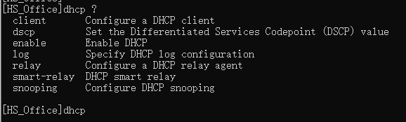

该交换机不能用命令设置地址池(不能使用dhcp server 命令)。
路由器->S5024PV-EI->主机(自动获取ip)
S5024PV-EI不支持DHCP。

查了下,这个弱三层交换机,不支持。你可以使用中继,在高级点的设备上挂个pool池,然后用交换机中继过来,就是要起互联地址,不然可能无法中继
粉丝:10人 关注:0人
该交换机不支持DHCP server功能,只可以作为中继设备中继其他的地址池。
1、可以更换一台支持DHCP server功能的交换机;
2、使用该交换机中继内网其他的DHCP服务器。
