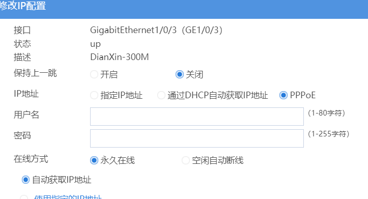

保持上一跳要开通吗

拨号上网要点击保持上一跳
您好,如果是多链路,需要开通,如果是单链路可以不开
看业务,如果你有多条路径需要做端口映射或者vpn就需要。如果只有一条就无所谓了
这个看你有没有NAT发布出去,如果有这个功能是保证对外发布的服务器来回路径一致的
多链路就需要开通。
单链路的无需开通。
