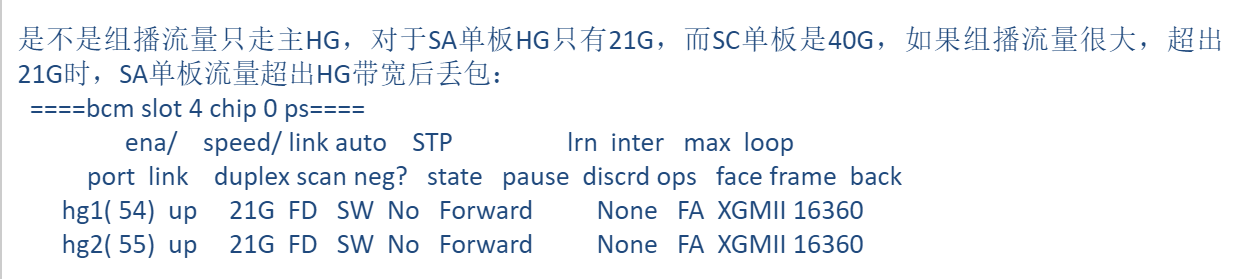

查询之后命令好像是这个,可能是主板资源的命令,也可能是组播的命令,这个好像是从诊断信息里面截取的,命令是不是这句bcm slot 4 chip 0 ps?
