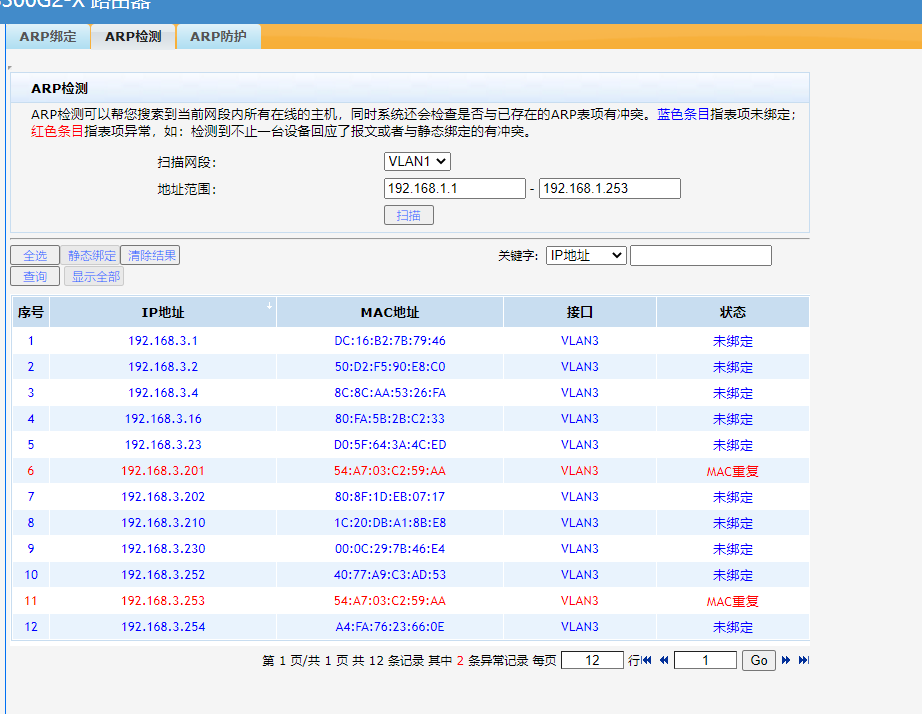

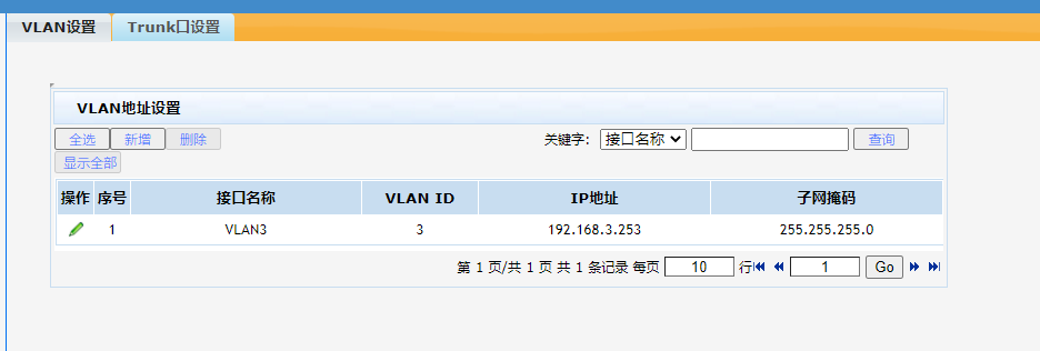

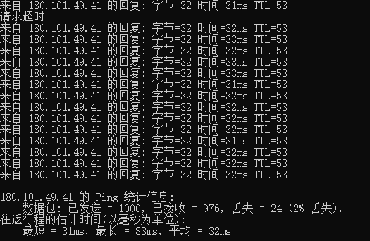

如图,该路由器设置一个VLAN3(IP为192.168.3.253),系统日志提示VLAN3接口检测到发自54:A7:03:C2:59:AA的ARP欺骗报文1次,通过ARP检测发现192.168.3.201与192.168.3.253的MAC地址冲突,PING包不正常(掉包率达到2%),屏蔽该MAC并重启后导致VLAN3网段无法上网,但是PING包正常,取消屏蔽并重启后VLAN3网段上网正常,ping包恢复不正常状态(掉包率达到2%),请问该如何解决?
H3C ER8300G2-X
VLAN3:192.168.3.253 255.255.255.0 192.168.3.254
静态路由:0.0.0.0 0.0.0.0 192.168.3.253

现在是那台IP找不到终端,正常的ARP都没发现有,192.168.3.253也属于VLAN的IP地址,但是VLAN的MAC地址也不是59:AA
