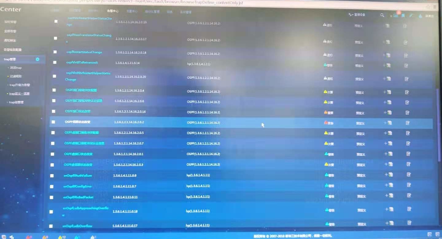

ucente图中有“ospf邻居状态改变”的trap定义一览表,但是现在还没有实现告警的功能的,客户需要实现设备的ospf邻居状态变化down的告警发送到UCenter中告警,具体需要怎么设置 ? 麻烦给详细的每一步配置指导步骤?设备上需要做什么配置? UCenter上需要做什么配置?谢谢,大佬。

1、设备上配置: snmp-agent snmp-agent local-engineid 80006xxxx snmp-agent community read public snmp-agent sys-info version all snmp-agent trap enable snmp-agent target-host trap address udp-domain x.x.x.x(服务器ip地址) udp-port 162 params securityname v2 是这样配置吗?还有补充的吗? 2、trap升级为告警,要怎么设置呢?

U-center设置的话在“告警”-“trap管理”-“trap升级为告警”中设置

思科,华为的设备上trap的配置怎么配置呢? 在UCenter上还需要单独针对思科、华为设备分别设置对应的trap升级为告警吗?

设备上配置将trap发送给u-center,然后将关注的trap在“trap升级为告警”中配置即可
