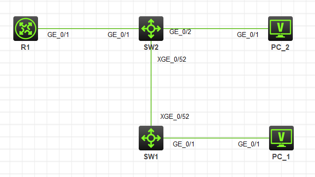

SW1  与 SW2用TRUNK连接
SW1划VLAN做PC1网关
SW2划VLAN做PC2网关
现在要求,PC互访问,并且只有SW1下的可以上外网,请问如果配置
SW1与SW2走三层互联,SW1配置默认路由指向到SW2,SW2配置明细的静态路由指向到SW1。
SW2与R1走三层互联,SW2配置默认路由指向到R1,R1配置明细的静态路由指向到SW2和SW1的业务地址段。
R1上配置NAT地址转换,并指定SW1上的业务地址段加入到NAT转换中。
1、PC互访,在建一个互联网段即可
2、RT1只写SW1网段的回包路由即可实现只有SW1下面的可以上网

这个需要配置静态路由了,路由上只针对pc1网段做nat,配置思路这样
