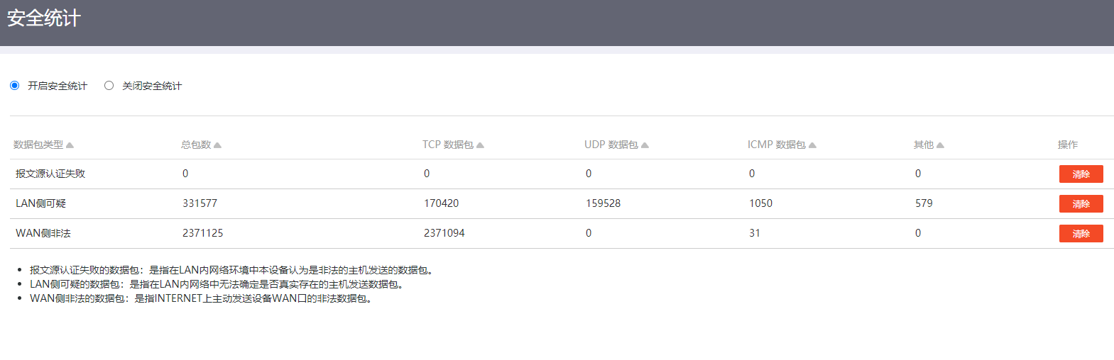

公司刚买的路由器Lan估计2天有33万包数,wan测有237万(昨天晚上刚刚清除了,今天早上一看有那么多),公司是固定IP专线,请问这个正常吗?有没有办法查看是什么数据包,镜像端口只能镜像lan测?wan测看不了,感觉禁Ping效果也不是太明显啊

这个要看数据包得大小了,如果按照最小得算,10多g的流量,如果想要查看是什么包也可以lan口镜像抓包看看。

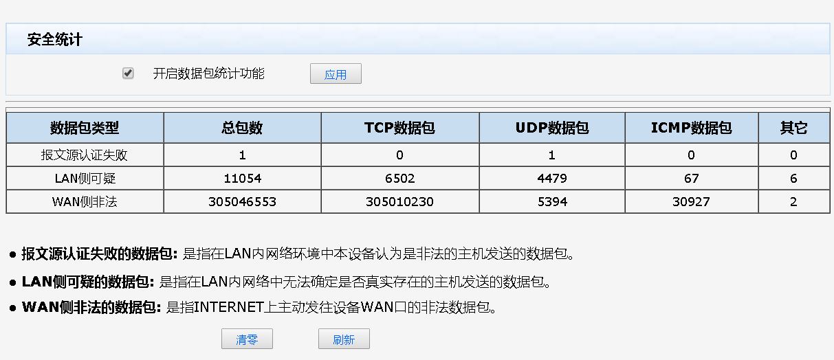

正常,只要wan口是公网地址就肯定会有各种探测报文,你这是没见过多的
可考虑关闭WAN口的扫描和开启WAN口禁PING的功能看下。
其次检查LAN口下是否有可能存在环路。
另外可以抓包看下LAN口上有哪些数据包通过。
同时对登陆路由器的WEB的IP进行限制。
