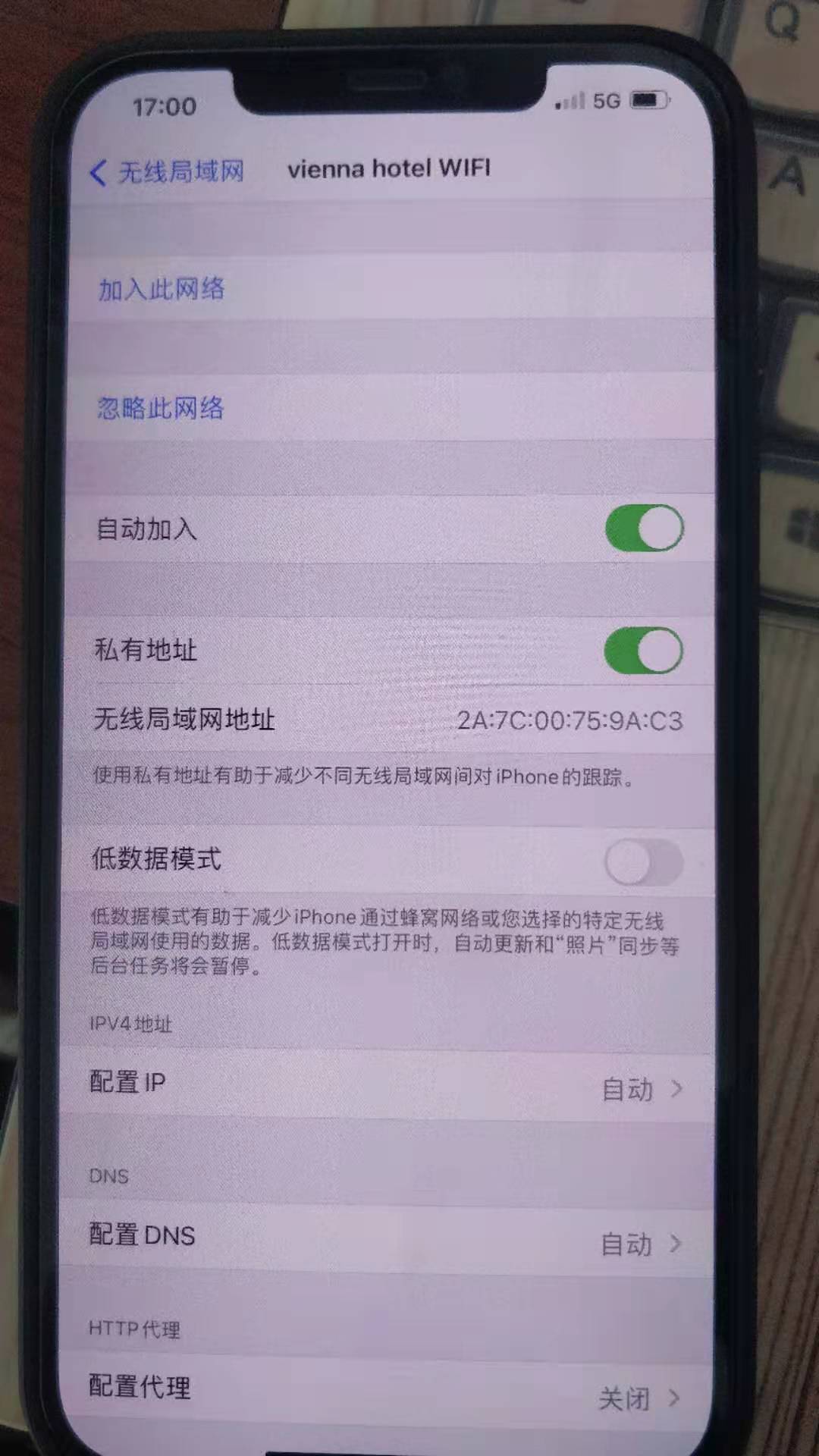

ac配置开放式不加密的无线网络,win和安卓 苹果终端连接后可以正常使用 。
但是断开信号后再次连接,win和安卓可以主动连接信号使用,
苹果能检测到信号但是不会主动连接 ,需要手动连接信号,连接信号后使用正常。
情况出现在手动断开连接和漫游时。
