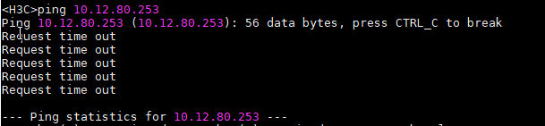

我配置了一个trunk与上级防火墙相连接,但无法ping通双方IP

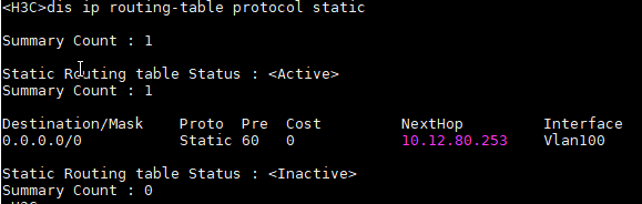

H3C 5560 10.12.80.251   23端口 Trunk 允许所以Vlan通过

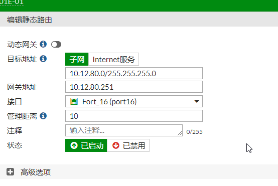

飞塔防火墙  16端口  设置固定IP 10.12.80.253
H3C设置了静态路由
防火墙也指回来了
无法ping通

根据描述和截图情况
建议
1.先确认下交换机侧vlan 100网段的子网掩码是多少
如果是255.255.255.0的话 则说明防火墙侧配问题。
因为通段互联不需要静态路由。而且即使配置上也不是生效的(由于是友商产品建议和友商工程师或者原厂技术支持团队核实下)。
2.建议和友商工程师或者技术团队核实下是否配置有问题,比如策略没放通等。或者如果纯在争议点 建议把互联改为access并使用笔记本终端替换防火墙做连通性测试。或者修改trunk的pvid等验证。

我找到问题了
我的飞塔设置的是接口,需要改成Trunk模式
飞塔16接口Trunk 设置Vlan 100 10.12.80.253
H3c 23接口Trunk 允许所有Vlan通过
这样就可以ping通 10.12.80.253
