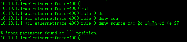

这个是为嘛呢?

应该是电脑的输入法有问题
更换其他console线、其他版本CRT、输入法看下。
以下是二层ACL的配置举例:
[SW1]acl mac 4000
[SW1-acl-mac-4000]rule 0 deny source-mac 7844-E538-0306 FFFF-FF00-0000
[SW1-acl-mac-4000]rule 1 permit
[SW1-acl-mac-4000]quit
[SW1]int gi 1/0/1
[SW1-GigabitEthernet1/0/1]packet-filter mac 4000 outbound
[SW1-GigabitEthernet1/0/1]quit

那MAC地址 也只有前面3组啊,后面的3组是哪来的
zhiliao_hOkBj 发表时间:2021-05-31
类似“反掩码”
得闲饮茶013 发表时间:2021-05-31

二层ACL,mac写4个一位的,aabb-ccdd-eeff
