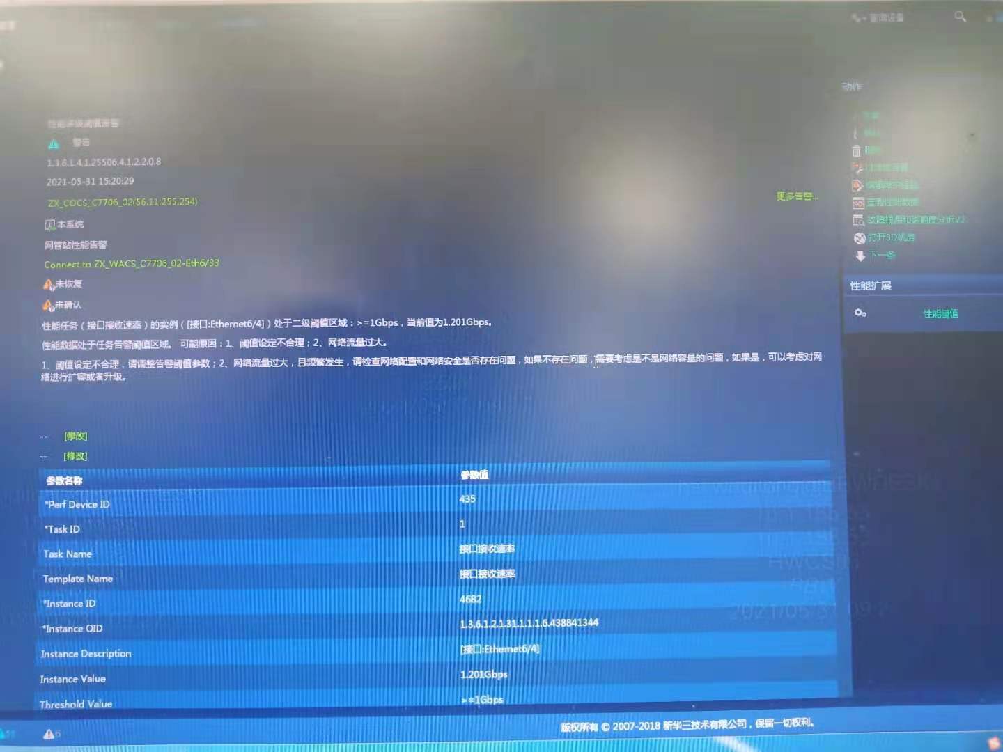

图中ucenter 怎么没有修改trap告警定义级别?
2021-05-31提问
  • 1收藏,2495浏览
粉丝:0人 关注:63人
希望调整设置设备的告警级别,但是在右侧的动作没有调整tarp级别的设置,这个要在怎么样可以设置 ?
需要找到设备的OID,然后在trap定义一览表这里针对这个OID进行告警级别的定义并添加设备进去。
参考案例如下:
https://zhiliao.h3c.com/Theme/details/90147
设备的oid就是sysOID吗?
