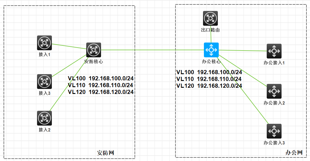

初期建设的时候因没有安防和办公的互联需求,所以两边划的相同的VLAN和IP地址段
现在客户要求办公网需要访问安防网络
现在准备把安防核心和办公核心互联
请教各位大神这该如何配置,谢谢了

由于两边的网段都是相同的。可考虑两边的互联配置走trunk,并trunk相应的VLAN通过,以下是参考命令:
int gi 1/0/1
port link-type trunk
port trunk permit vlan 100 110 120
如果走TRUNK,并放通VL100 110 120,那设备网和安防网的IP不就冲突了么
粉丝:32人 关注:11人
这个救不回来的。如果只是vlan相同那还行,ip也一样就没法互连了,这个必然造成地址冲突。建议重新规划。还有一个办法是中间接三台路由器,配置动态地址nat和内部服务器nat(就是在思路上把两边看成私网,路由器看成公网,把这个访问过程看成是我们在家访问百度的服务器。),这个成本太高而且很勉强。
