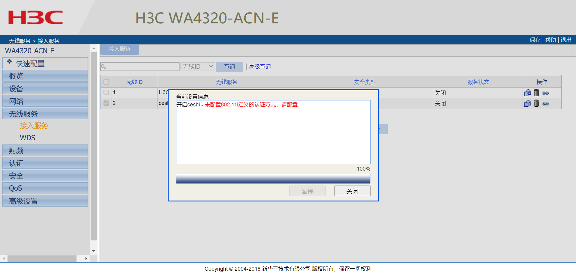

AP WA4320-ACN-E 胖模式认证问题
2021-05-31提问
  • 1收藏,2039浏览
哪里配置802.11的认证方式
可参考如下配置举例:

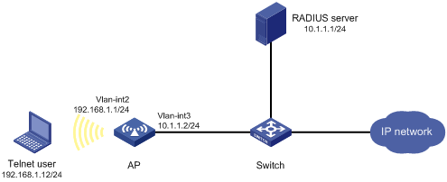

如下图所示,AP通过Switch与一台RADIUS服务器相连,需要实现RADIUS服务器对登录AP的Telnet用户进行认证、授权和计费(Telnet用户在线时长统计)。
·              由一台iMC服务器(IP地址为10.1.1.1/24)担当认证/授权、计费RADIUS服务器的职责。
·              AP与认证/授权、计费RADIUS服务器交互报文时的共享密钥均为expert,认证/授权、计费的端口号分别为1812和1813。
·              AP向RADIUS服务器发送的用户名携带域名。
·              Telnet用户登录AP时使用RADIUS服务器上配置的用户名hello@system以及密码abc进行认证,认证通过后的用户级别为3。
图2-5 RADIUS服务器配置组网图

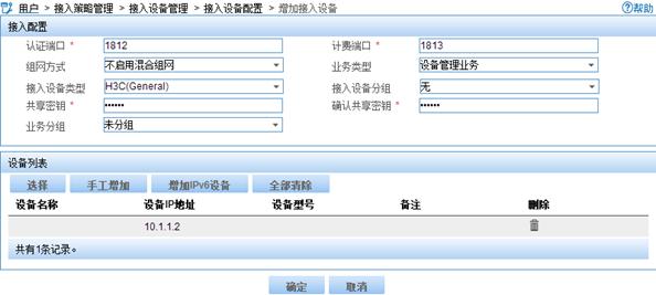

(1)      增加接入设备。
步骤1:在iMC管理平台选择“用户”页签。
步骤2:单击导航树中的[接入策略管理/接入设备管理/接入设备配置]菜单项。
步骤3:在接入设备配置页面中单击<增加>按钮。
步骤4:进行如下配置,如下图所示。
·              输入与AP交互报文时的认证、计费共享密钥为“expert”。
·              选择业务类型为“设备管理业务”。
·              单击<选择>或<手工增加>按钮,添加IP地址为“10.1.1.2”的接入设备。
·              其它参数采用缺省值。
说明
添加的接入设备IP地址要与AP发送RADIUS报文的源地址保持一致。缺省情况下,设备发送RADIUS报文的源地址是发送RADIUS报文的接口IP地址。
步骤5:单击<确定>按钮完成操作。
图2-6 增加接入设备

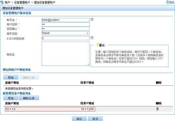

(2)      增加设备管理用户。
步骤1:选择“用户”页签。
步骤2:单击导航树中的[接入用户管理/设备管理用户]菜单项。
步骤3:在设备管理用户列表页面中单击<增加>按钮。
步骤4:进行如下配置,如下图所示。
·              输入帐号名为“hello@system”。
·              输入用户密码和密码确认为“abc”。
·              选择服务类型为“Telnet”。
·              输入EXEC权限级别为“3”(该值为Telnet用户登录系统后的用户级别,缺省为0)。
·              在所管理设备IP地址列表中单击<增加>按钮,设置IP地址范围为“10.1.1.0~10.1.1.255”。
说明
添加的所管理设备的IP地址范围要包含添加的接入设备的IP地址。
步骤5:单击<确定>按钮完成操作。

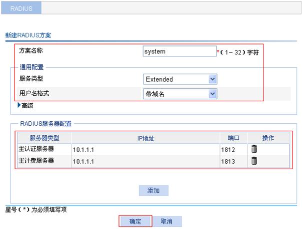

(1)      配置RADIUS方案system。
步骤1:在导航栏中选择“认证 > RADIUS”。
步骤2:单击<新建>按钮。
步骤3:进行如下配置。
·              输入方案名称为“system”。
·              选择服务类型为“Extended”。
·              选择用户名格式为“带域名”。

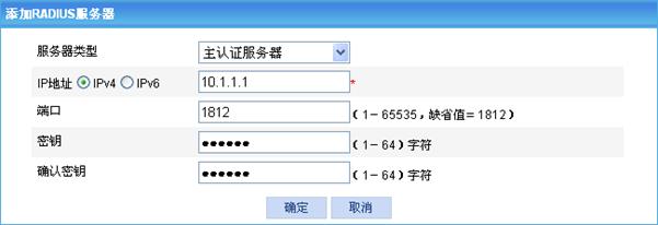

步骤4:在RADIUS服务器配置中单击<添加>按钮。
步骤5:在弹出的页面上进行如下配置,如下图所示。
·              选择服务器类型为“主认证服务器”。
·              输入IP地址为“10.1.1.1”。
·              输入端口为“1812”。
·              输入密钥为“expert”。
·              输入确认密钥为“expert”。
步骤6:单击<确定>按钮向system方案中添加一个主认证服务器。
图2-8 配置RADIUS认证服务器

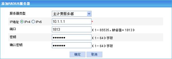

步骤7:再次在RADIUS服务器配置中单击<添加>按钮。
步骤8:在弹出的页面上进行如下配置,如下图所示。
·              选择服务器类型为“主计费服务器”。
·              输入端口为“1813”。
·              输入密钥为“expert”。
·              输入确认密钥为“expert”。
步骤9:单击<确定>按钮向system方案中添加一个主计费服务器。
图2-9 配置RADIUS计费服务器
步骤10:完成上述配置后的新建RADIUS方案的页面如下图所示,单击<确定>按钮完成操作。
图2-10 新建RADIUS方案system

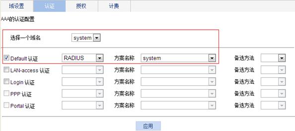

(2)      配置ISP域的AAA认证方案。
步骤1:单击“认证”页签。
步骤2:进行如下配置,如下图所示。
·              选择域名为“system”。
·              选中“Default认证”前的复选框,选择认证方式为“RADIUS”。
·              选择认证方案名称为“system”。
步骤3:单击<应用>按钮,弹出配置进度对话框。
步骤4:看到配置成功的提示后,在对话框中单击<关闭>按钮完成操作。

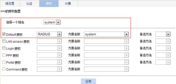

(3)      配置ISP域的AAA授权方案。
步骤1:单击“授权”页签。
步骤2:进行如下配置,如下图所示。
·              选择域名为“system”。
·              选中“Default授权”前的复选框,选择授权方式为“RADIUS”。
·              选择授权方案名称为“system”。

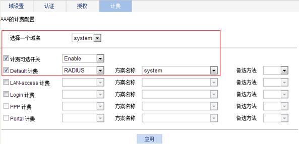

(4)      配置ISP域的AAA计费方案,并配置用户计费可选。
步骤1:单击“计费”页签。
步骤2:进行如下配置,如下图所示。
·              选择域名为“system”。
·              选中“计费可选开关”前的复选框,选择“Enable”。
·              选中“Default计费”前的复选框,选择计费方式为“RADIUS”。
·              选择计费方案名称为“system”。
