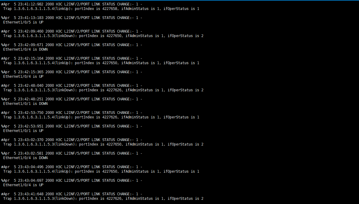

这是撒问题,如何处理
lumm 九段
粉丝:22人 关注:5人
这个是接口up、down的trap信息,看下dis logbuffer re看下是不是有接口在频繁up down
在system视图下: Log buffer: Enabled Max buffer size: 65535 Actual buffer size: 512 Dropped messages: 0 Overwritten messages: 139 Current messages: 512

没有这条命令

这个端口UP DOWN的信息。
检查物理链路是否正常,其次检查是否有可能存在环路。
环路的话可以逐步拔线看下业务是否能恢复

物理接口没问题 环路如何解决

环路的话可以逐步拔线看下业务是否能恢复
