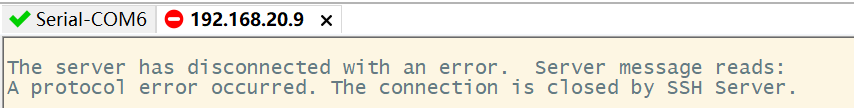

ap wa4320-acn-e-fit 胖模式 用CRT连不上

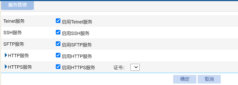

都开了SSH

用telnet可以嘛?看下ssh的设置是否正确

无法连接上AP,以下是排查要点,请参考:
1、检查终端到AP的路由是否可达。
2、检查是否配置了SSH登录的IP限制。
3、重建下秘钥看下是否能登录,以下是参考命令:
public-key local create rsa
4、检查CRT是否选择了正确的SSH版本。
重建密钥有用 谢谢
