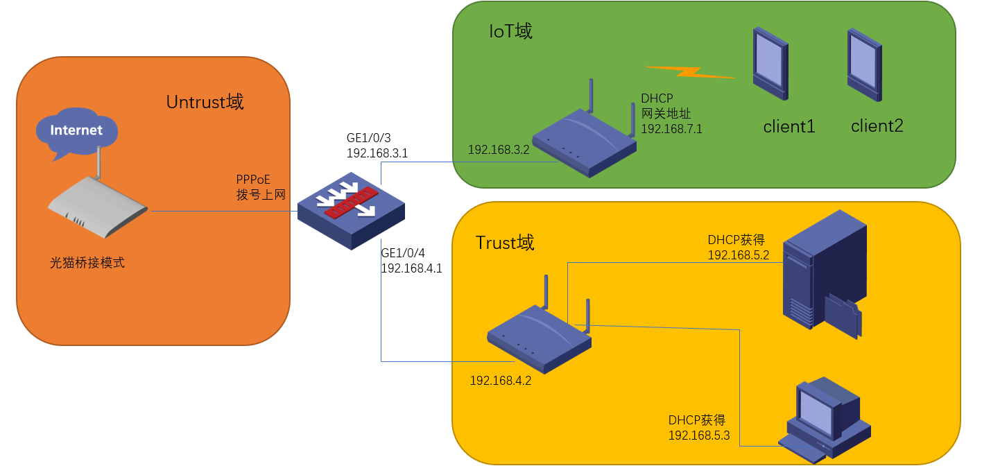

请教各位大神:

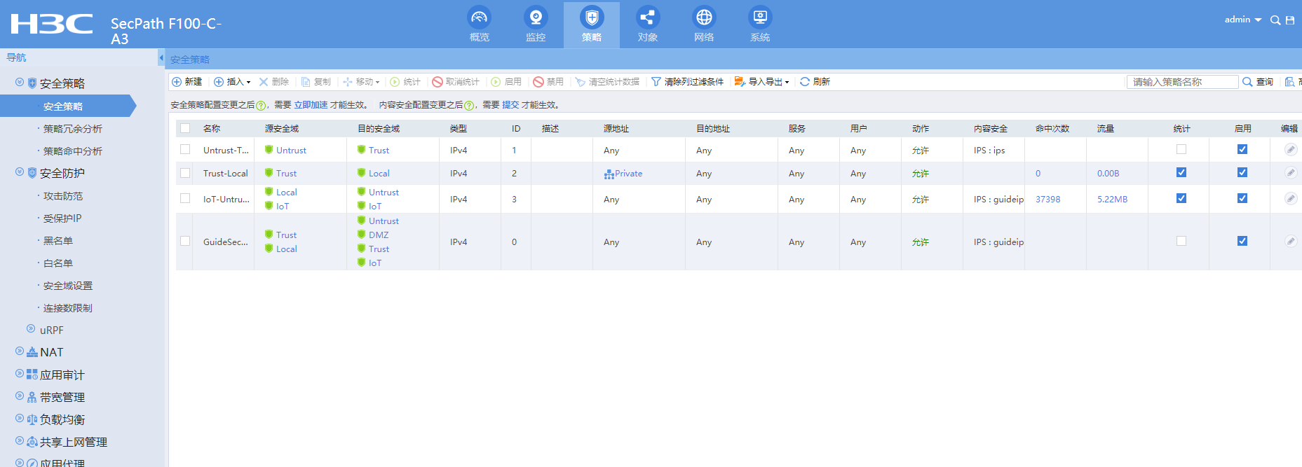

如图所示,电信光纤猫已设置为桥接模式,电信公网IP已开放9001端口,按照华三视频教程,登录web管理页面,通过系统->设置向导->快速接入Internet ,设置为路由模式,通过PPPoE方式接入Internet,内网接口GE1/0/4,在安全策略中已设置源安全域为:trust,local;在目的安全域为:Untrust,DMZ,trust,local。Trust域能正常访问外网。
现在我加一个IoT域,接口在GE1/0/3,并放通IoT到Untrust的安全策略,client1等客户端无法访问外网,该如何通过WEB管理页面(不懂命令行)设置,使得client1等客户端访问外网。谢谢!
在安全策略的IoT-Untrust中可以看到命中次数,但就是无法访问外网,ping外网,ping如www.qq.com, 有时可以ping通,但有丢包现象。网页无法正常打开。

经咨询华三客服,原来要修改拨号口的tcp mss值,我的改为1024就可以了
