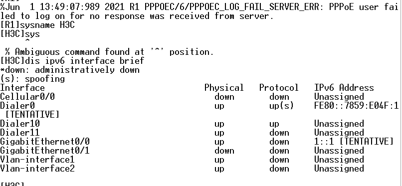

笔记本直接接在桥接的光猫上,pppoe拨号后拿到的ip6v是运营商给的公网地址,不是fe80这种开头的私网地址. 另外请问下,我怎么查看msr2600是否拿到了公网的ipv6地址?
bonnyandsky 发表时间:2021-06-01
dis ipv6 interface brief
叫我靓仔 发表时间:2021-06-01

这个是我笔记本直接接在桥接模式光猫上,用笔记本拨号获取到的公网ipv6,这个前缀算几位?40位?
用msr2600路由器拨号后 用dis ipv6 interface brief命令就看到上图情况。拿不到公网ip啊。
因为是v5的版本。之前也有发过帖子求助,有大神回答。但是一条条命令打进去后总有个别有问题,不知道是不是指令和v5不兼容的关系。有大神能帮忙告诉我到底怎么配置么。求详细指令。
路由器GigabitEthernet0/0——》连接光猫 PPPOE虚拟拨号
2600下面接了一台s5500交换机。其他电脑都接在s5500下。
