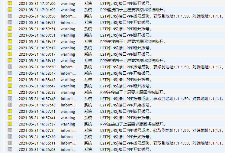

在华三路由ER8300G2-X上开启了L2TP VPN。然后在inode客户端连接,能连接上,也找了华三的技术指导,但是连接上了vpn,访问内网网段突然断掉,一会好一会断。有用过的大佬有经验是什么问题吗,客户端有做路由,路由器没做策略路由。

软件版本更新,问题依旧。ppp上的mtu是缺省默认值。现在的故障现象是这样的:连接上vpn。内网ip能ping通,只要一访问内网的服务器或者内网资源就直接vpn掉线。然后出现上面的系统提示
