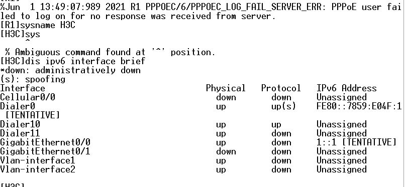

路由器msr2600通过光猫直接拨号(光猫桥接的)
然后后台也看不到2600获取到公网ipv6的地址(笔记本挂在光猫上做pppoe拨号能直接获取到运营商分配的ipv6公网地址,线路没问题的)

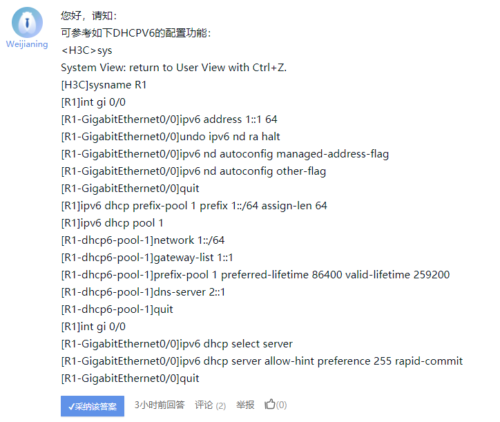

之前提问有老师帮忙回答以下内容:
我执行过程中只有在gateway-list 1::1这里提示命令错误,其他执行完毕后查看ipv6如下图。
后台看到的GE0/0获取到的ipv6地址是有问题的。
请问应该怎么配置才可以让我正常使用ipv6?
路由器通过GigabitEthernet0/0连接光猫进行虚拟拨号(后台可以看到获取到的公网ipv4地址)
路由器通过GigabitEthernet0/2(vlan1)连接交换机后接入各电脑

#参考以下配置,用户名密码改成自己的
interface Dialer0
mtu 1492
ppp chap password cipher xxxx
 ppp chap user xxxx
 ppp ipcp dns admit-any
 ppp ipcp dns request
 ppp pap local-user xxxx password cipher xxxx
 dialer bundle enable
dialer-group 1
dialer timer idle 0
dialer timer autodial 5
ip address ppp-negotiate
tcp mss 1452
ip last-hop hold
nat outbound
ipv6 address auto
ipv6 dhcp client pd 1
[H3C]dis ipv6 dhcp client

Interface                                 Physical Protocol IPv6 Address
Dialer0                                   up       up       240E:390:DF2:7B1A:48BD:3D89:527E:4407
Dialer1                                   *down    down     Unassigned

V5设备实现不了内网用户上IPv6网的需求。

V5不能升级到V7;MSR V5自己可以获取到地址,但只支持无状态,不能通过DHCPv6分配给内网用户。
江山青 发表时间:2021-06-01

这个是我笔记本直接接在桥接模式光猫上,用笔记本拨号获取到的公网ipv6,这个前缀算几位?40位?
用msr2600路由器拨号后 用dis ipv6 interface brief命令就看到上图情况。拿不到公网ip啊。
因为是v5的版本。之前也有发过帖子求助,有大神回答。但是一条条命令打进去后总有个别有问题,不知道是不是指令和v5不兼容的关系。有大神能帮忙告诉我到底怎么配置么。求详细指令。
路由器GigabitEthernet0/0——》连接光猫 PPPOE虚拟拨号
2600下面接了一台s5500交换机。其他电脑都接在s5500下。
