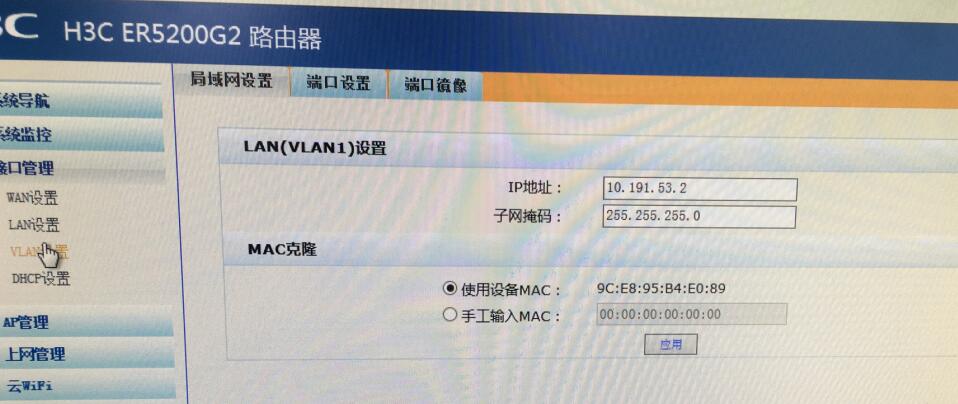

WAN为内网专线。IP为10.10.40.2
我有两个网段   10.191.53.2-255  已经在使用,直接在ER5200G2的LAN设置里填写了。如下图,没有划在VLAN设置里。出口 LAN1 接在了华为S5700上。5700目前做傻瓜交换机使用。出厂状态,没有任何配置。

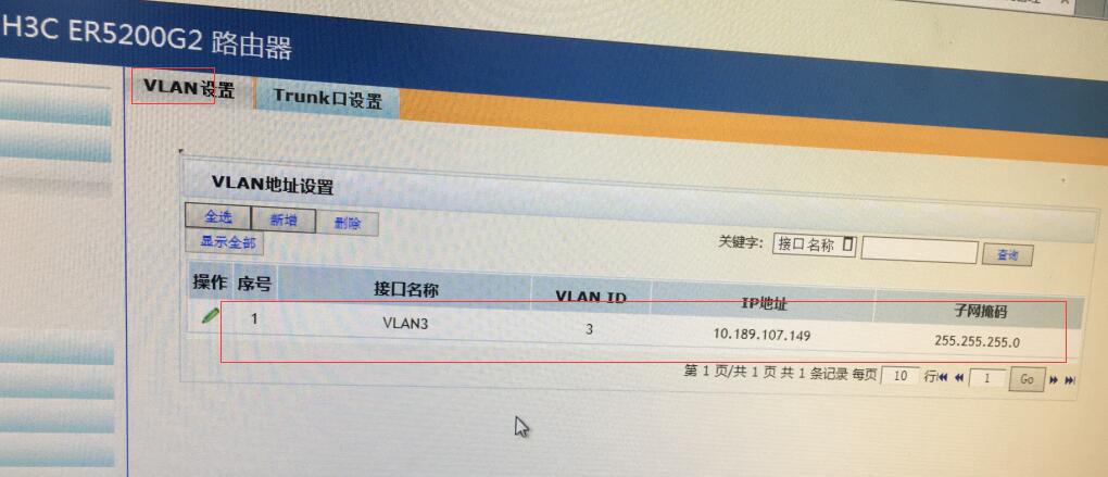

现在新网段 10.189.107.149-180     打算不用 LAN2-4 接口。也使用原先的 LAN1接口。让同一个S5700交换机下的电脑用  然后我在。在VLAN里加了VLAN3

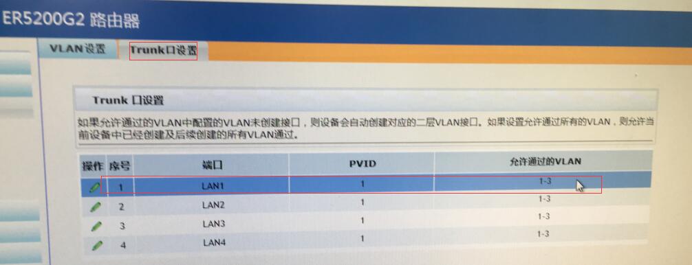

然后在路由的Trunk口设置中,设置VLAN1允许通过的VLAN为1-3。
但是。我电脑IP改为 10.189.107.150 掩码255.255.255.0 网关 10.189.107.149  提示未识别的网络。不能使用。不能访问业务网站。 需要如何配置。才能使用。
一台H3C ER5200G2 -----到------华为S5700交换机(目前当傻瓜交换机,没任何配置)-------到------电脑1.2.3.4.5等
如何实现。PC1.2使用10.191.53.2网段,PC3.4.5 使用10.189.107.149网段  都能访问,都能互通
如果你要让lan1口做trunk的话,那lan1口接的交换机上的那个口也必须是trunk,允许携带vlan1和vlan3 tag的报文通过。
交换机连接PC的要配置PC所属vlan,vlan类型为access,比如PC1接的接口要属于vlan1,那么就以路由器的vlan1地址为网关,PC2连的交换机接口为access vlan 3,PC2就以路由器的vlan 3地址为网关。
不然交换机默认都是access口,发到路由器的都是不带vlan tag的报文,trunk口收到不带vlan tag的报文,会默认使用pvid的vlan,也就是vlan1,那样你的vlan 3就永远都用不到了

您好。那比如我路由到交换机的48号口。把交换机的48号口配置trunk 允许VLAN1跟VLAN3通过。然后别的口都默认access口不管它。交换机也不配IP什么的。就把48号口改为trunk 允许vlan1,3通过 这样可以吗
zhiliao_kPA6r 发表时间:2018-06-06
不行啊,你得有物理接口属于access vlan 3呀,这个接口要接属于vlan3的PC的,要不然入方向打的都是vlan1的tag,vlan 3还是用不上的
风干工程师肉干要不要 发表时间:2018-06-06
那我把不用的物理接口属于VLAN3。 我vlan3的PC还是接在VLAN1的口上。不能访问啊?
那就还是属于vlan1啊。。。这个是CT基础吧。。。
恩恩,但是我想让PC。随便填写哪个VLAN的IP都能使用。怎么配置啊。就是PC的IP填10.191的或者10.189的都能正常使用。
这个得话,你的看看交换机支不支持基于IP子网划分vlan了,交换机接PC的接口开启基于IP子网的vlan,10.191网段属于vlan1,10.189网段属于vlan3,然后上行还是trunk permit vlan 1和3,这样,你的PC配置那个网段的都能用
